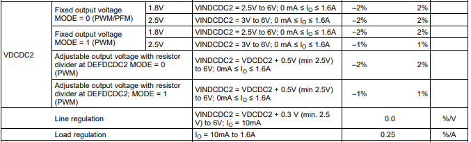

客户询问 VFB 精度。
第7页指定了 VFB 典型值。
LDO1和 LDO2的最小和最大 VFB 值是多少?
    TPS650250上有5个专用反馈引脚:2个用于 LDO1和 LDO2、3个用于 DEFDCDC1/2/3。
    正确、反馈引脚 FB_LDO1和 FB_LDO2的典型电压为 VFB = 1.0V
    输出电压精度。 行调整和负载调整在下一页的一行中指定:
    反馈引脚的精度为+/-1%、但在轻负载(IO = 10mA)时、LDO 的总体精度略低、并且可以降低至(Vo - 2%)。 指定输出精度和负载调节通常优于指定反馈比较器的精度、但也取决于 PCB 布局和输出电容。
    DCDC 转换器的反馈引脚被命名为 DEFDCDC1、DEFDCDC2和 DEFDCDC3。 这些引脚的 VFB 值为0.6V、每个直流/直流转换器的精度规格略有不同:
    反馈电压的容差仍为+/-1%、但输出电压的精度也取决于器件是处于 PFM 模式还是强制 PWM 模式。
