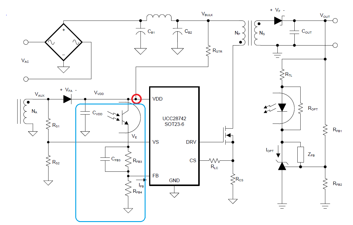

器件型号:UCC28742
大家好、团队、
我的客户对 UCC28742的原理图有疑问。 在第一个条件下、Vdd 引脚上需要多少电压? 在这种情况下、节点在直流电压的立场上浮动。 如果 Vbulk 等于 Vdd 引脚、则客户设计会遇到问题、因为 VAC 约为200V。 这就是我要确保它的原因。
我正在等待你的答复。

    您问"在第一个条件下、Vdd 引脚上需要多少电压? "。
    如果我的理解是正确的、您需要知道 Vdd 引脚上的开启阈值是多少。
    Vdd 导通阈值应为21.6V。
    您担心 Vbulk=Vdd、当 VAC 约为200V 时、可能会损坏 IC。
    不要忘记这里是 RSTR、因此 Vbulk 不等于 Vdd。
    RSTR 典型范围介于1M 和10M 之间、具体取决于上电延迟和空载待机功率损耗。
    如果您仍有任何疑问、请随时告诉我。
    Kevin

    感谢您的回答。 我无法理解第一个条件 Vdd 电压。 就第一个条件下的直流电压而言、它看起来像在 RSTR (蓝色圆圈:光电耦合器和 CVDD)之后打开。 如何对 Vbulk 电压进行分压? 我们的客户将使用160VAC 至500VAC 的输入电压。

    RSTR 不用于对 VBULK 电压进行分压。
    相反、它提供了一个小电流来在第一个条件下为 CVDD 充电。
    光电耦合器检测输出电压以进行调节。
    Kevin
