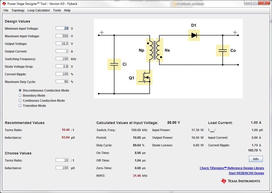

尊敬的 TI 专家:
我使用宽输入电压反激式转换器 LM5022创建了一些简单的设计、并尝试在 TINA 中对其进行仿真。 该设计应在20V 至500V 直流电压范围内工作、但在某种程度上仿真无法正常工作。 您能这么好并检查我的设计吗? 有什么错误吗? 未正确调节输出电压... 对于20..50V 等小输入电压、输出永远不会达到目标电压、对于500V 等高电压、输出将超过目标电压。
感谢您的支持、Tomasz
    还有一件事-我的 TINA 仿真文件 e2e.ti.com/.../HV_5F00_flyback_5F00_LM5022.tsc
    在原理图中、15V 输出的负载为100欧姆。 这仅为2.25W。 您的电路将以深度 DCM 运行。
    您能否尝试两种方法:一种是将变压器耦合系数提高到至少0.995。 另一个是将变压器电感增大到更高的值? L1=100uH 对于轻负载和高电压电路而言过低。
    您好、Youhao、
    对于低电压启动、负载正确-我想从20V 开始我的设计、负载范围为2W 至4W。 该转换器必须能够在20V 至550V 的完整电压范围内与该负载配合使用。 正常工作输入电压范围内的最大负载(如200V 以上)将约为25W。
    深度 DCM 有什么问题? 我打算在 DCM 下运行。 具有如此宽的输入电压范围、即使我在低输入电压下进入 CCM、我也将在深度 DCM 下正常工作输入电压范围内运行... 我的设计基于 TI 参考设计 PMP7764 - 和使用 TI 功率级设计器制作的草稿设计:
    您能告诉我 PMP7764中使用的变压器的初级电感是多少? 我在网上找不到任何信息。 我在设计中使用平面变压器、0.985的耦合与我的物理耦合完全相同、因此我希望它能使我的结果更接近我稍后从硬件中可以得到的结果。

    尊敬的 TI 专家:
    从威胁的一开始、我就对电路还有一个问题-非孤立的问题。 我对它进行了仿真、但在输入电压较低的情况下无法获得正确的输出电压。 在20...50V...时似乎无法正常工作 有什么提示为什么?
    Tomasz
    检查匝数比。  如果超过 LM5022的最大占空比、则需要调整匝数比。
    大家好、问题是、我甚至无法达到占空比的20-25%??
    我将更详细地介绍仿真、并尝试向您提供更多详细信息...
    您能否检查变压器极性并确保其不是正向类型? 峰值电流限制可截断占空比、如果变压器采用正向连接方式、则很容易触发峰值电流限制。
    您好、Youhao、
    变压器正确... 我将尝试进行一些示例仿真、并将结果放在这里、以便更好地概述该问题。 如果您愿意、我还可以向您发送仿真文件进行检查。
    感谢您的支持和致以诚挚的问候、
    Tomasz
