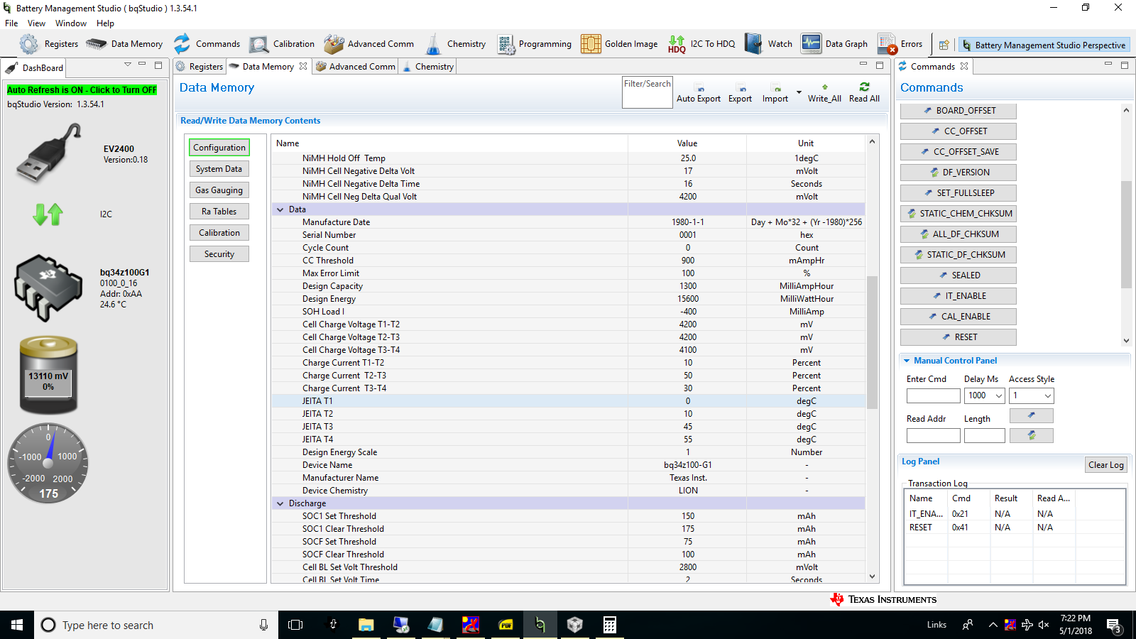

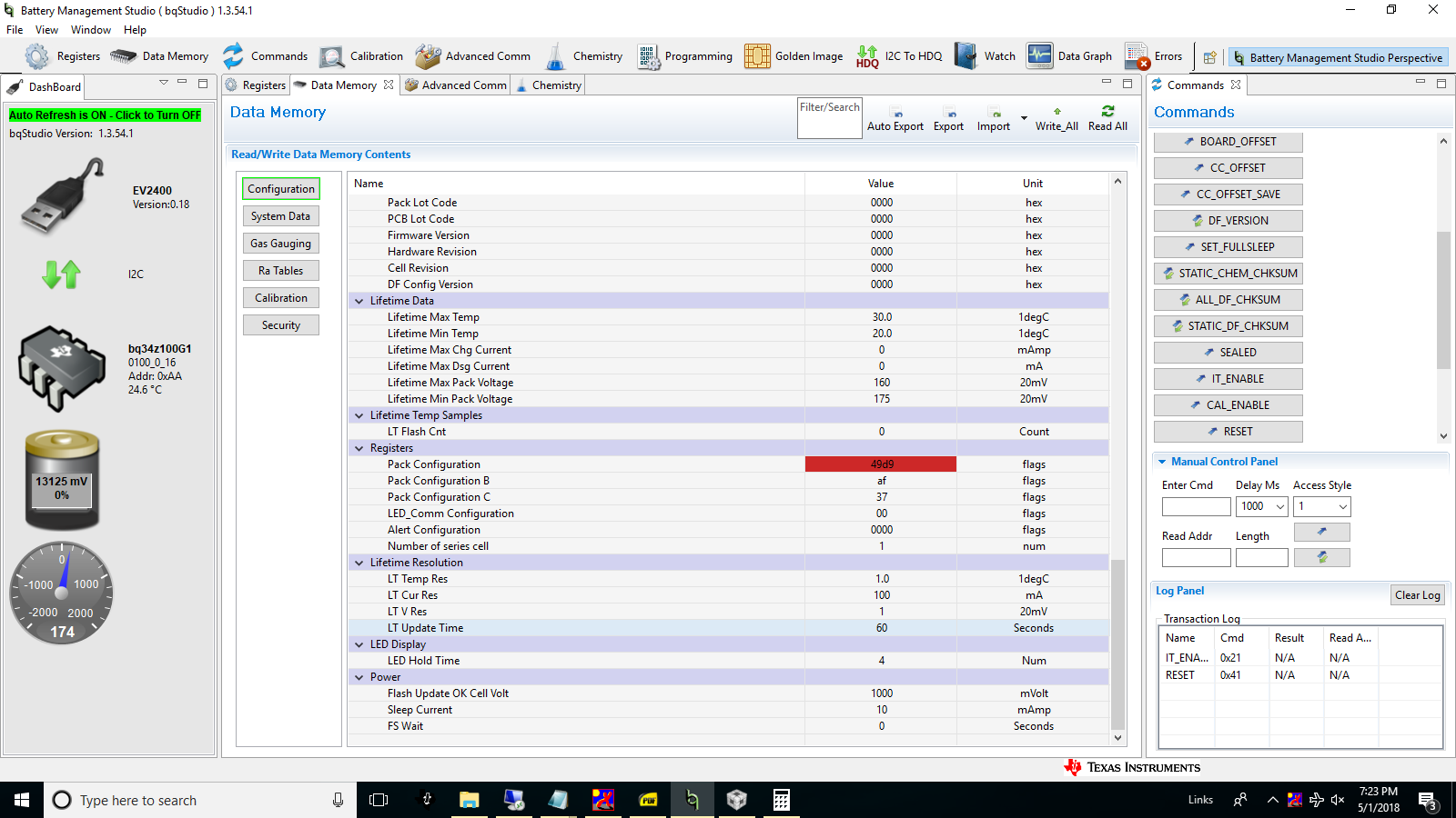

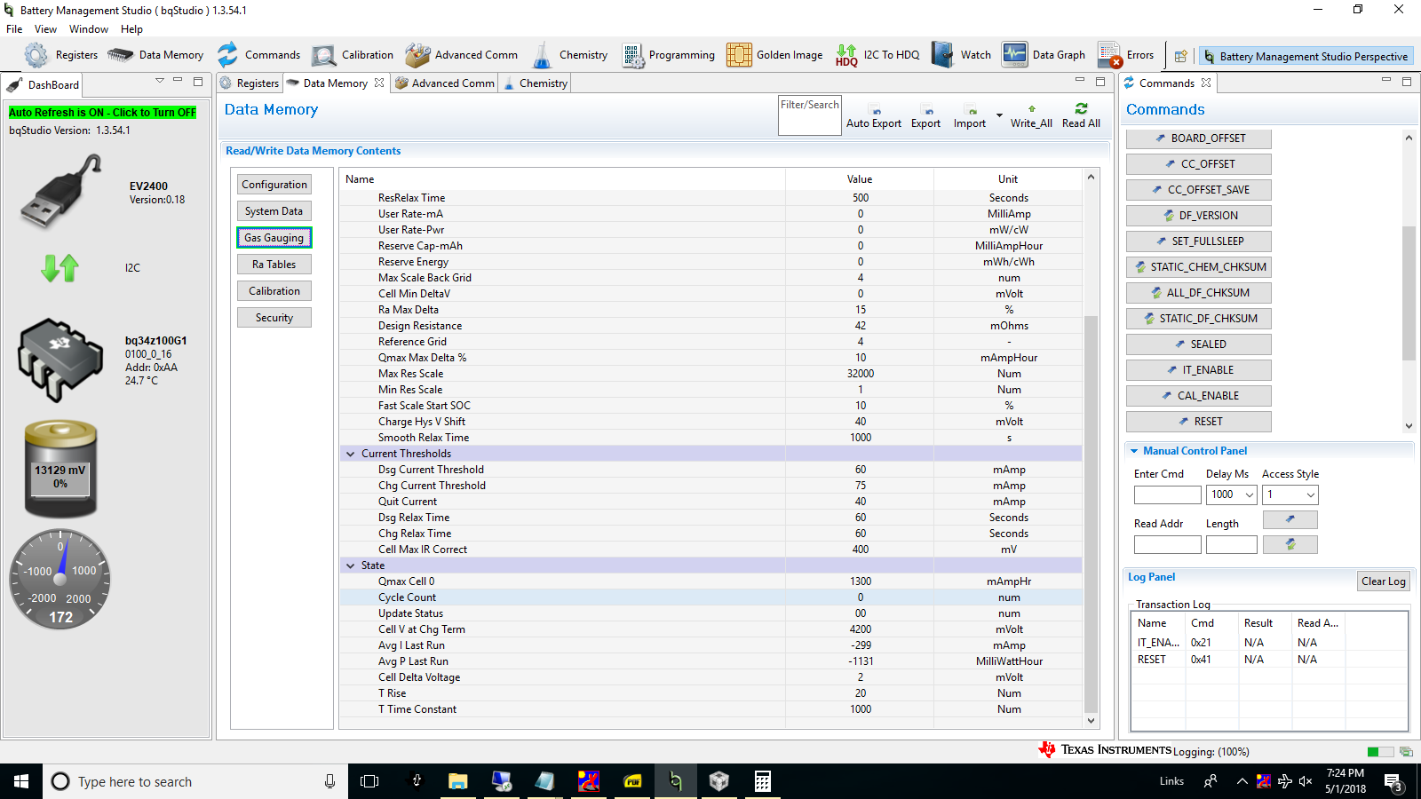

IAM 测试蓄电池类型:铅酸,电压:12v,1.3 Ah 容量。
我开始学习周期,在充电的第一步,我的充电设置:充电器:16V,1A
在 bqstudio 中,我将锥形电流设置为:180mA。 当充电电流达到180ma 以下时,FC 位未置位。
我在 bqstue2e.ti.com/.../chgg_5F00_log_5F00_1_5F00_may_5F00_18.logdio 中的设置     是。
我附加了充电日志... IAMM 错误地删除了一段时间的充电日志... 但在 超过40秒的时间内、观察到170 mA 的电流、但未设置 fc 位
    您好、Manoj、
    您可以向我发送您的 gg 文件吗? 并在充电前后记录这一点?
    您还能回答几个问题吗?
    这是定制板还是 EVM?
    如果 EVM:
    -您在 J5和 J2上的跳线设置在哪里?
    - J5:短接引脚____和____以及引脚____和____
    - J2:短接引脚____和____
    如果是定制板:
    - BAT 上的分压器值:
    -高电阻器:_________________ 电阻
    -低电阻:_________________ 电阻
    -电流感测电阻:_________________ m Ω
    电池单元信息:
    化学:镍氢电池
    -最大电压:_________ 五
    -标称电压:_________ 五
    -容量:______ 毫安时
    电池组/应用信息:
    -配置:__S__P
    -最大负载:_________________ mA
    -额定负载:_________________ mA
    正常工作温度:_________ 摄氏度
    -工作温度范围:_________ degC 至______ 摄氏度
    -外部热敏电阻组件:是/否
    -电池组侧或系统侧电量监测计:电池组/系统
