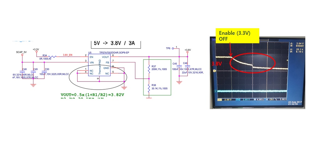

当前输出电压不会下降。 (保持1V)
为了解决这个问题、我们使用一个下拉电阻器测试了输出。 (1K Ω~ 10K Ω)
测试结果相同。
您可以推荐其他方法吗?

    您好 BJ、
    我最初在另一个帖子上发布了以下评论、但同样的评论也适用于您的问题。
    根据数据表中的建议、您当前在电路中使用的电阻器是良好的。 禁用器件时 Vout 上存在残留电压的主要原因是该器件没有有源下拉电路。 如果残留电压是应用的一个问题、我们建议使用具有有源下拉电路的 TPS7A92。
    有多种原因可能导致 Vout 上的残余电压、即使器件已通过下拉使能功能禁用也是如此。 另一个原因是内部导通器件泄漏。 即使导通 FET 器件已关断、器件仍然存在泄漏、这可能会在电阻分压器上积累少量泄漏电流的情况下拉高 Vout。 其他原因可能与共享 Vout 引脚的外部电路有关;当您将其他器件连接到 Vout 引脚时、也可能存在泄漏。 使用原理图中的电阻器、当 Vout 上存在200K 欧姆电阻时、5uA 泄漏电流可能会使 Vout 接近1V。 由于我注意到几个论坛帖子报告了对残留电压的类似担忧、因此我正在设置一个工作台来运行一些评估、以查看泄漏电流可能有多大。 我在工作台上研究了 TPS7A7002 EVM、使用 EVM 上的电阻器30KOhms、我看到的残余电压很小。 这就是我建议您降低接地电阻的原因、您可以通过减小电阻分压器值或施加额外的负载来实现该目的、该负载将是与电流并联的负载。 如果您添加另一个1K 欧姆电阻器、则 Vout 残留电压可以忽略不计。 请尝试并告知我们。

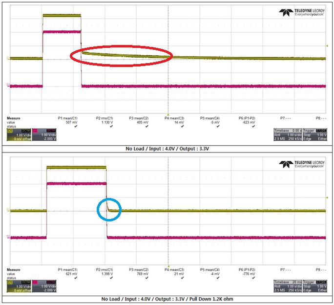

    我在以下条件下接受了 EVM 测试。
    -。 测试条件
    1.输入:4.0V
    2.输出:3.3V
    3. TPS7A7001EVM-065 ->更改为 TPS7A7002
    4.绿色:输出电压/粉色:启用
    =>测试结果:我们确认输出放电会根据下拉电阻变化。
    接下来、我们将使用客户的电路板对其进行测试。
    我将重新塑造结果。

    您好 Jason、
    感谢您的等待。
    由于客户审查、未完全解除。
    使用下拉电阻器放电有限制。
    您是否有新计划?
    您好 BJ、
    您能否分享更多详细信息? 客户是否尝试使用下拉电阻器? 电阻器的值是多少? 当您说器件未完全放电时、电压是多少?
    Jason Song
    您好 Jason、
    感谢您的支持。
    是的、下拉电阻器设置为输出。
    电阻值为1k Ω。
    它会放电、但需要很长时间。 与竞争对手相比、这需要很长的时间。
    是否有任何具有相同规格的分解功能的新产品?
    您好 BJ、
    对于非汽车、我们建议使用 TPS7A84a 替代它;对于汽车版本、您可以查看 TPS7A53-Q1。
