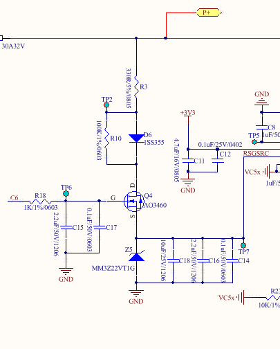

这是 REGSRC 的原始原理图设计。
由于我们的设计仅使用电压不是很高的7S 电池、因此它不会在应用中产生重负载。
此外、REGSRC 电流约为6-15mA、这对散热没有太多要求。 因此、我们将原理图如下所示:

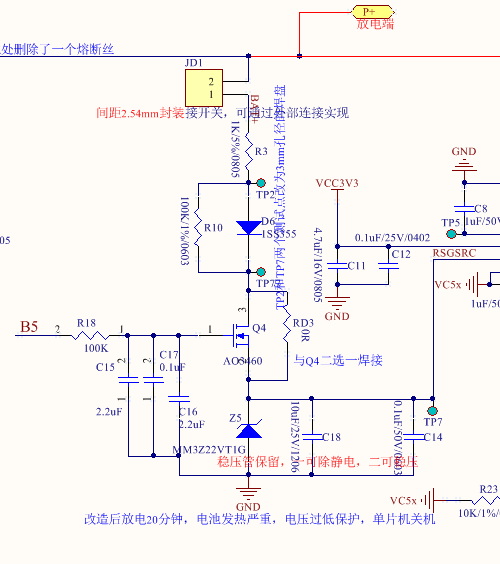

R3从330欧姆更改为1k 欧姆;使用0欧姆 RD3将 Q4短接。 在本例中、焊接 RD3后、我们可以节省 Q4左侧的电路、从而降低成本。
问题是:
对电路执行此更改后、REGSRC 的电压将根据该电路上电流的变化而变化。
这会对 LDO 输出产生一些影响吗? 和 EMC 测试?
顺便说一下、我们是否可以增大 C18的值以减小 REGSRC 的纹波?
谢谢。
    尊敬的 James:
    请参阅 bq76930数据表中的 VEXTLDO_LN 线路调节规格。 通过1k 可调制6V 至15mA 的电压、使用7节电池时、电压似乎会从 FET 驱动器的稳压中下降、这在您的设计中可能是正常的。
    EMC 结果会因设计和实现而异、布局的影响可能比组件大。 更大的电容应降低边沿速率、并似乎避免了 EMC 问题、但应检查电容器的频率响应。
