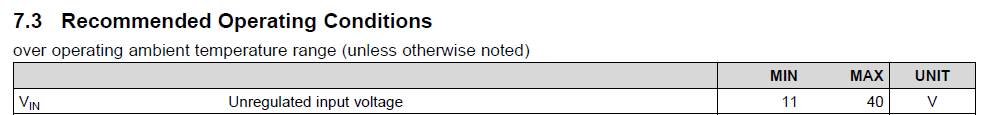

对于 TPS7A61-Q1、 对于5V 固定输出、建议的最小输入电压为11V、而图6显示了当 Vin>5V 时、输出仍然可以获得5V。
解释这一点的原因是什么?对于输出5V @250mA 的应用、用于稳定工作的最小输入电压是多少?

    我们已经注意到、输出不出现较低输入电压(低于11V)的可能性很小。 我们增加了生产屏幕、以帮助进一步降低发生这种情况的可能性;但是、我们还将最小输入电压增加到了11V
    应该注意的是、在电池供电的汽车应用中、我们没有发现主要使用该器件的任何问题。 此问题仅在恒定直流电压低于11V 的应用中发现
