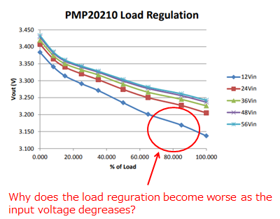

我们收到了客户关于 LM5160-Q1的问题。
请帮帮我们。
[问题]
他们找到了 PMP20210的测试报告。 因此、他们对负载调节有疑问。
-为什么随着输入电压的下降、负载的重新饱和会变得更糟?
tateo
    Yamashiro-San、
    输入电压越低、电流越大、损耗越大。 很难准确地确定这是什么原因、但可能是由于电流较高。
    Sam
    Yamashiro-San、
    请注意、在低 VIN 时占空比会增加。 这意味着次级侧的导通时间减少、从而二极管和次级绕组的峰值电流和 RMS 电流更高。
