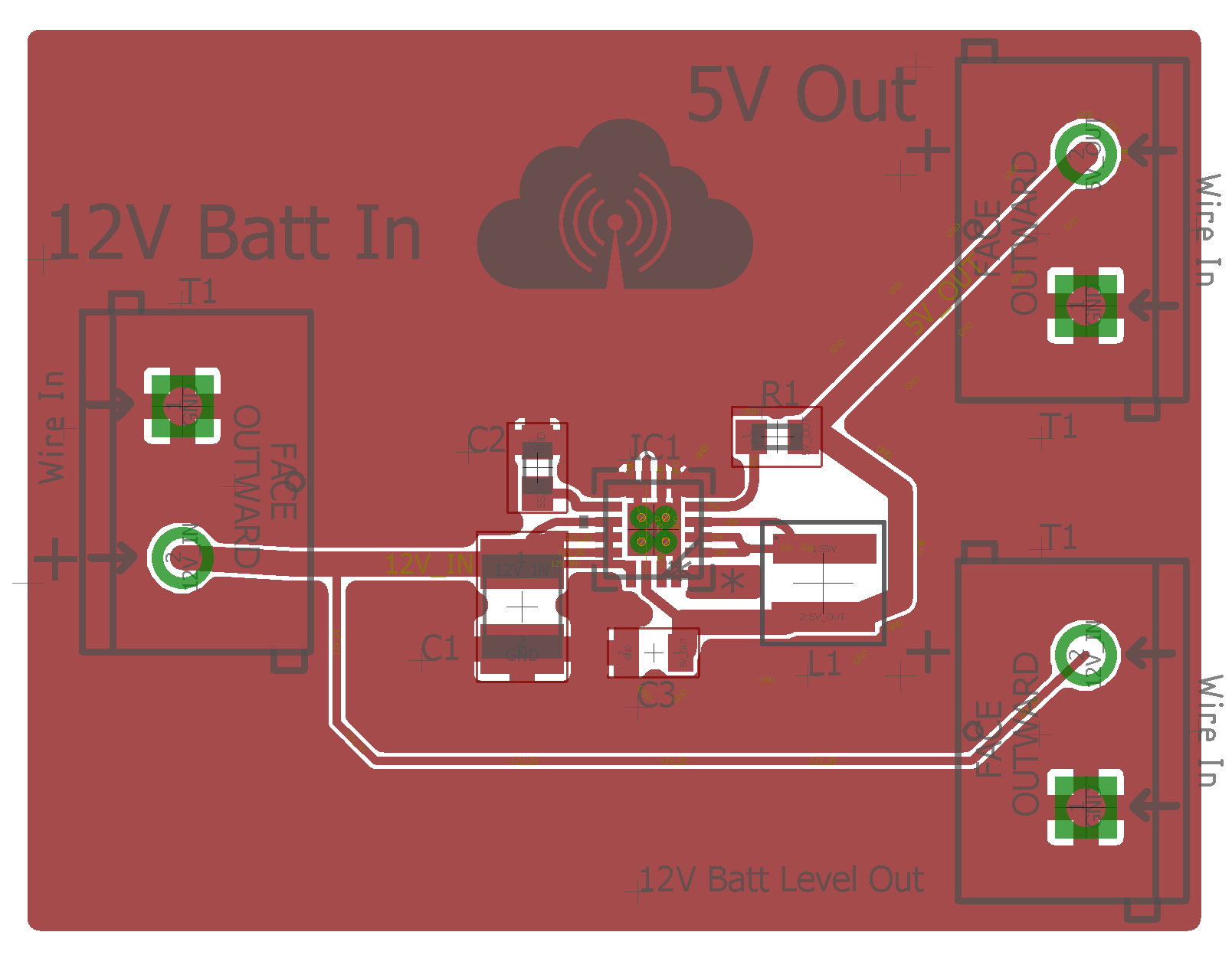

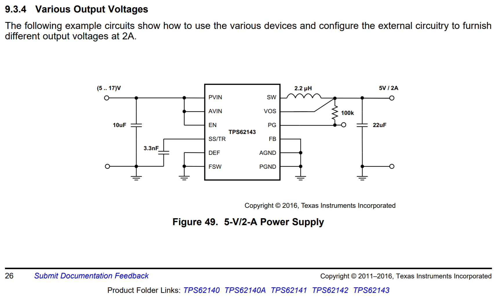

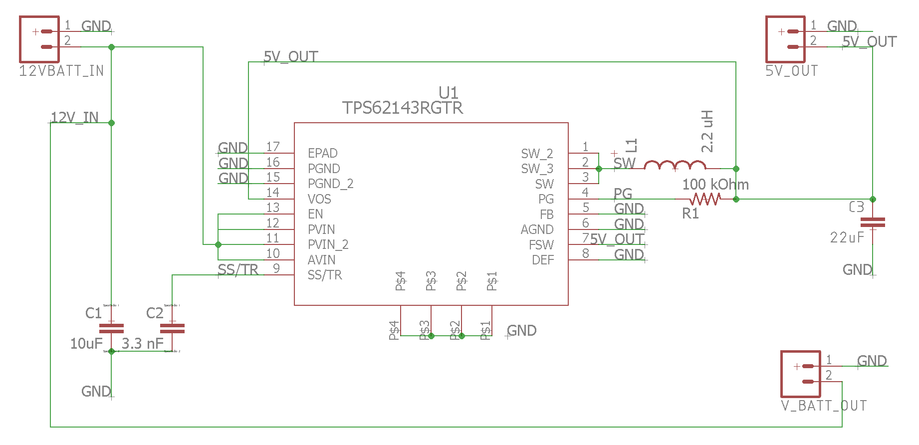

我最近设计了一款使用 TPS62143RGTR 的 DC-DC 转换器、通过12V 标称(~9-15V 实际)电池提供5V 稳压电源。 然而、在测试电路板时、我发现转换器在5V 时只会产生大约30mA 的电流(显然不够)。 当转换器在没有负载的情况下连接到电池时、输出电压读数为5.01V、这很好、但当负载连接时、电压降至约4.2V、我从中得到的最大果汁约为30mA。 在我最近对可能的问题进行的调查中、我首次上拉 WEBENCH 设计器(我使用了9.3.4节中数据表中的原理图来设计我的电路) 注意到原理图之间存在一些差异、我想知道这是否是我的问题的根源。 首先、数据表原理图将 Fsw 连接到 GND、而 WEBENCH 将 Fsw 连接到5V 输出。 此外、数据表原理图还在 SS/TR 和 GND 之间使用3.3nF 电容器、而 WEBENCH 在 SS/TR 和 GND 之间使用620pF 电容器。 这些问题中的任何一个可能是我的问题的根源吗? 我已附上原理图和电路板布局的图片、供您参考、如果其中任何一个不是问题。
数据表原理图:

我的原理图:

    D/S 说明 FSW 引脚的任一连接均可接受、并且 SS/TR 电容值可变。

    在布局中、PGND 引脚需要直接连接到输入和输出电容器。 实际上、我看不到在当前布局中如何完成该连接。 您可以订购 EVM 以测试已知良好的布局。

    在平均时间内、我认为 PGND 引脚直接连接到输入和输出电容器的 GND、如所示。 情况不是这样吗? 请注意、TPS62143的旋转方向与原理图中所示的方向相差180度。

    这种连接太长了。 如 D/S 中的图56所示、它需要短接并直接连接到电容器的 GND
    尝试将一根导线从 PGND 引脚焊接到电容器(在 VOS 布线上)、看看这是否有用。
    Chris、你是个天才! 解决了问题、现在我可以在接近恒定电压4.8-5V 的情况下消耗至少0.6安培的电流。 非常感谢您的帮助!
