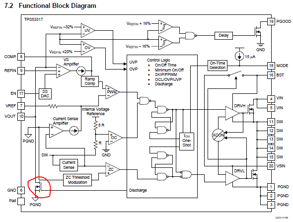

大家好、团队、
我有一个有关 TPS53317的问题可能需要您的帮助。
内部输出放电 FET 是否由 EN 控制? 或者、无论 EN 控制如何、如果存在 V5IN、它是否始终工作?
谢谢。
Johnny
    您好、Johnny、
    当 EN 为高电平时、此部件正在切换、放电电路应该关闭。
    当 EN 为低电平时、此部件被关闭、放电电路打开。
    谢谢钱。
