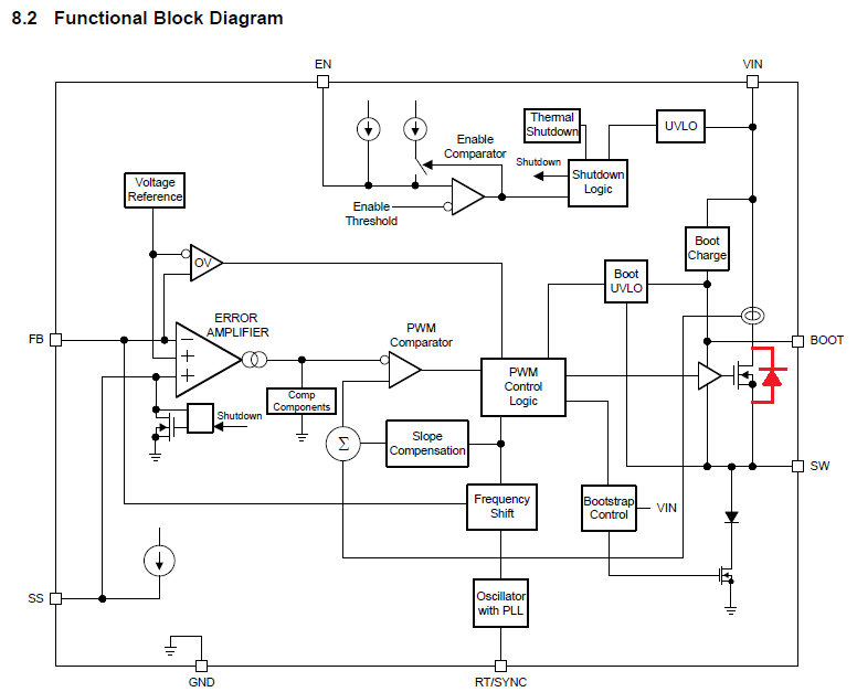

大家好、
我的客户考虑使用 LMR14020。
 LMR14020关断时、应用的 Vout 可能会偏置。
我认为反向电流通过以下内部 Nch FET 开关从 Vout 流向 VIN。
我的理解是否正确?
如果是这样、他会考虑在输入端放置一个二极管以防止反向电流。
雅丽塔/日本地区
    Yaita-San、
    是的、在输入端放置肖特基二极管可以简单地阻断反向电流、但它会降低转换效率、尤其是在低输入电压下。 请在开/关期间检查输入电压、Vbias 和使能序列、以查看是否确实需要输入块二极管。
