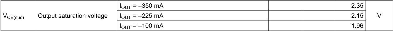

当 Iout=450mA 时、请告诉我 VCE (sus)电压。
输出电压= VDD - VCE (sus)
  我的理解是否正确?
我想在阴极侧安装一个限流电阻器。
有问题吗?
Yusuke /日本地区
    您好、Yusuke -San、
    1、我们没有确切的数字、但您可以使用每增加125mA 一次0.2V 的电压进行估算。
    对于450mA、电压大约为2.5V。
    2.正确。
    3.没有问题。
