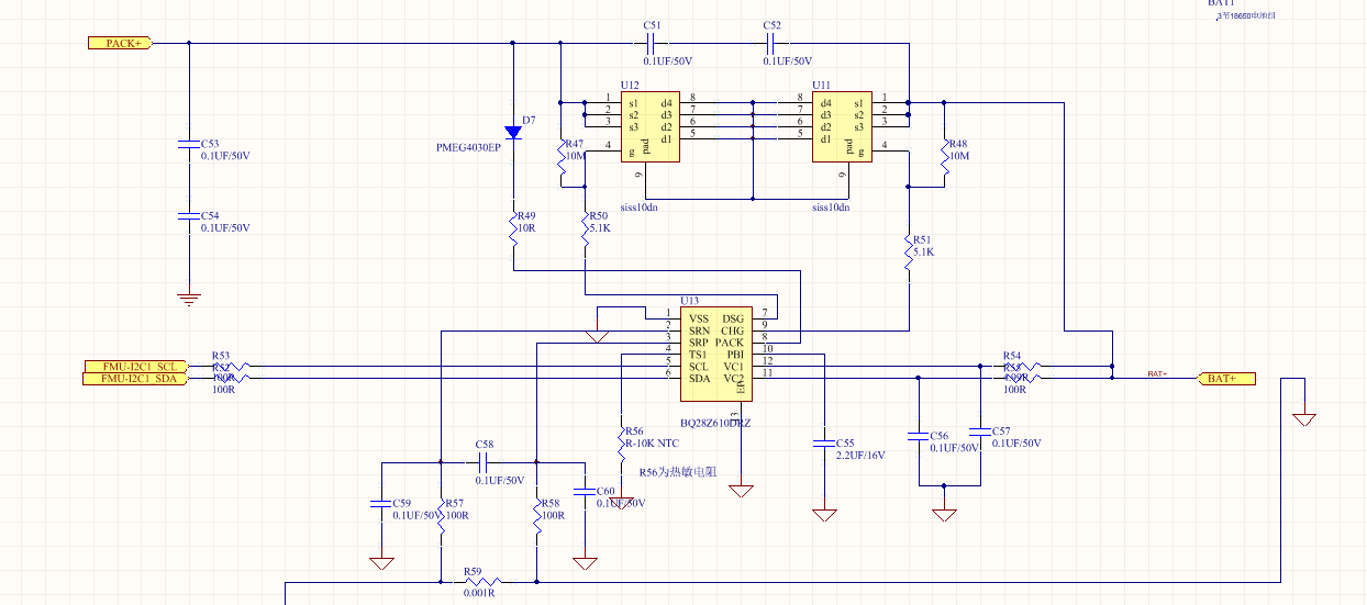

器件型号:BQ28Z610
BQ28Z610放电后(无电)。 插入式充电时、充电 LED 快速闪烁。 但它不会充电。 连接软件并单击 FET_EN、它将不会响应。 然后单击"Reset"、它将返回正常状态。 并非所有具有这种现象的电路板都是如此。 问题并不总是出现。  这是概率。 只能单击复位使系统正常。 问题是什么、如何解决?  我们的配置仅更改单节锂电池、重新选择电池类型、打开 FET_EN (并联使用三节电池)。 无其他更改。
    尊敬的 Vincent:
    重置解决方法表示 FW 配置问题。 请附加您的 gg 文件。 如果您看一下 DS 应用示例、您的原理图应该不会有问题。
