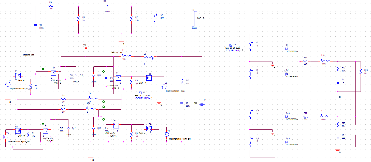

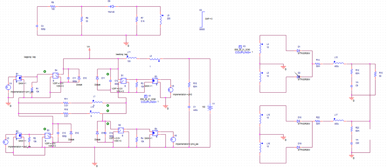

我正在设计3000W 的直流/直流转换器。 其输入电压为400V、输出电压为110Vdc。 我已经将 ucc28950控制器用于1000W 电源、但在这种情况下、我认为使用2个1500W 变压器更容易。
我已经查看了示例 pmp6712、但这个示例使用2 ucc28950、但为什么?
与使用1个单路 ucc28950为2个桥使用相同的 PWM 信号相比、使用2个控制器并同步它们有何优势? 例如、我看到48V 至110V 交流的逆变器具有多个变压器级、但只有1个控制器。
由于初级电流很低、如果执行以下配置、会出现什么问题?
基本而言、它是1个并联有2个变压器的桥。
感谢您的回答。

    这不是我个人的经验,而是我会提出一些意见
    首先、看看 http://www.beigebag.com/case_xfrmer_1.htm 的图3   、了解有关跨并联变压器共享电源的一些信息。 作者指出,如果您有并行连接的主节点,则需要串联连接辅助节点。 如果电流在初级和次级上并联、则可能需要这样做来防止电流从一个变压器循环到另一个变压器。 连接次级绕组的串联也会强制它们中的电流相等。
    您的原理图显示了并联的初级绕组和次级绕组-我希望在尝试使两个变压器平均共享电流时出现问题。
    我会仔细查看变压器参数的容差-磁化电感、漏电感、绕组电阻以及所用输出电感的电感差异。 在两个变压器之间以最大的不对称性运行模型、并检查它们是否平均共享电流。
    使用两个控制器(例如 UCC28950)、您可以交错开关操作。 这可以减小输入和输出电路中的纹波电流、并减少 EMI 信号、使 EMI 滤波更加简单。
    当然、毋庸置疑、TI 更愿意在一个应用中销售两个控制器、而不是一个控制器-这也是最低风险的选择、并且还可以将3个或4个模块并联以进一步提高功耗。
