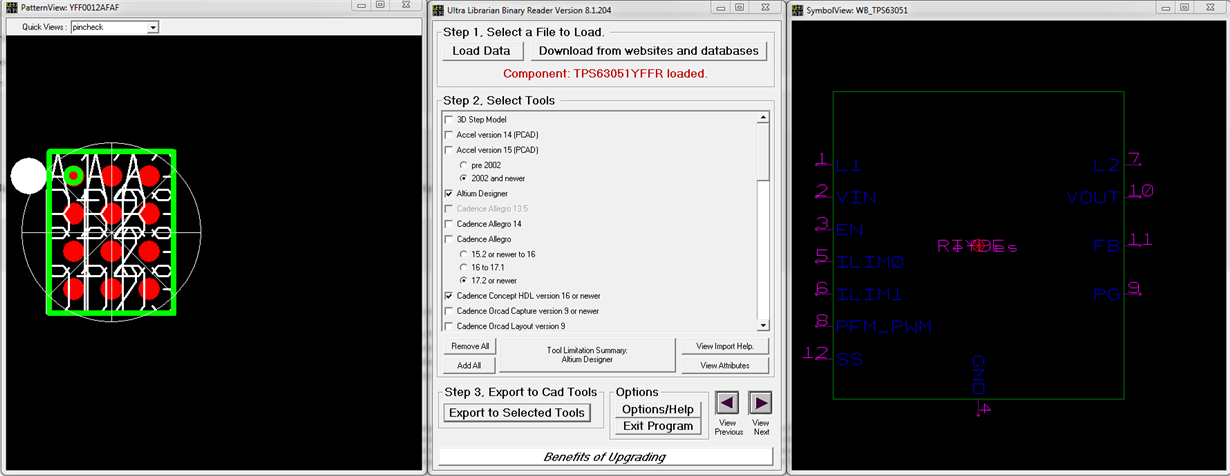

我下载 了 TPS63051YFFR 的超快速模型、发现原理图库和 PCB 库彼此不匹配。 换言之、原理图库和 PCB 库之间的引脚不匹配。
此外、原理图库是错误的! 是否有人会遇到相同的问题?

    感谢您的询问!
    TPS63051YFFR 是器件的 WCSP 封装版本、因此要查找引脚的命名、请参阅数据表第6节中表格的正确列。 我已经下载了自己的 CAD 文件、结果是所附图片中的文件、我可以看到原理图引脚名称反映了引脚编号、而不是引脚名称。 这是您提到的问题吗?
    您是否曾尝试将器件放置在简单的原理图上并进行布局? 布局是否保留了正确的连接?
