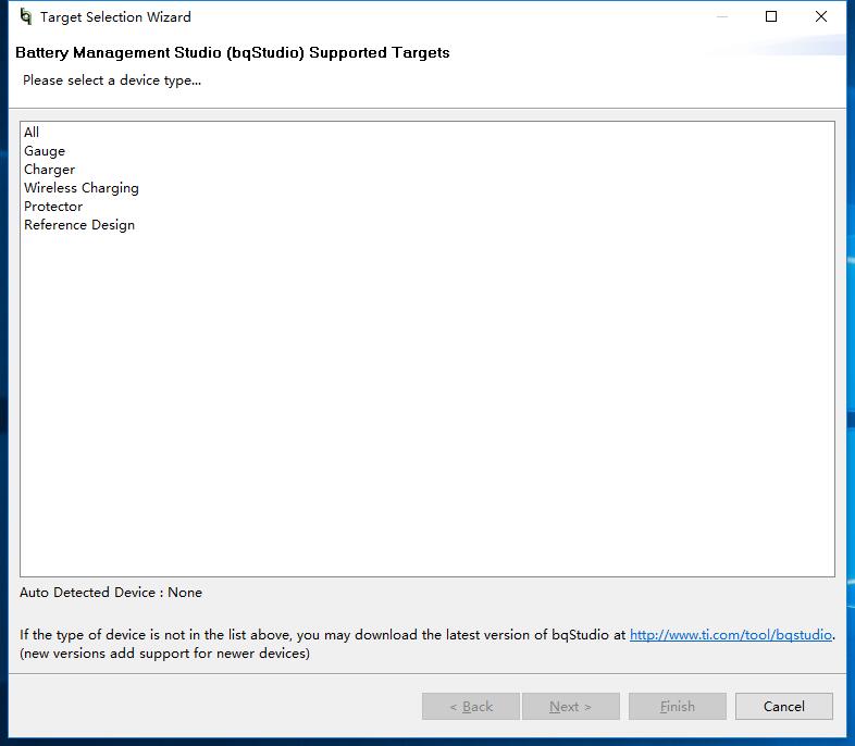

我使用 BQSTUDIO V1.3.54.1和 EV2300 V3.1M。 但无法检测 BQ27531、请检查 I2C 连接上拉电阻器。
    您好,Jianyang,
    您的设备完全未被检测到。 请按照 EVM 用户指南中的说明启动并运行电路板。 如果您仍然在检测电路板时遇到困难、则可能是您的芯片损坏了、因此您需要更换电路板上的 IC。
