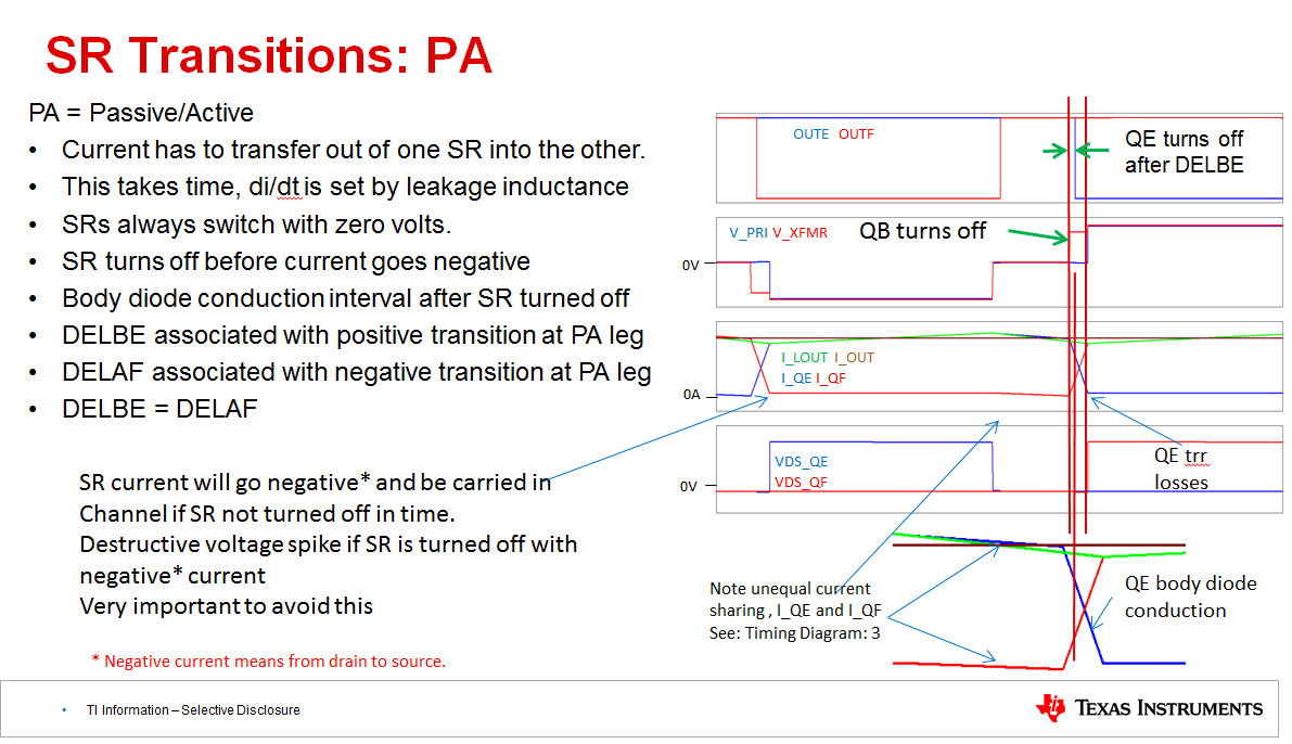

    您如何并行连接 CSD19534器件? 您至少需要单独的栅极驱动电阻器-每个 MOSFET 一个电阻器。 并联 MOSFET 可以极高频率(>100MHz)振荡、单独的栅极电阻器和具有最小源电感的精心布局有助于防止这些振荡。
    一个建议是在仅连接4个 SR MOSFET 中的2个的情况下运行您的 PSU -这样可以避免与 MOSFET 的并联运行相关的问题。
    可以在不使用自适应延迟的情况下运行 SR -将初始 SR 延迟(Delef)设置为低值-很难说出正确的时间是多少、但要在 Delef 引脚上选择电阻器以设置100ns 的延迟 比 DELAB 引脚上的电阻器设置的延迟长200ns。 这应在次级电流从一个绕组转换到另一个绕组后、但在电流达到零或变为负之前关闭 SR。 您应该会看到一些体二极管导通、体二极管导通的持续时间会随着负载电流的增加而增加。 SR 上的自适应延迟(ADELEF)会增加 SR 关断前的延迟、从而最大限度缩短体二极管导通间隔。  请查看下面的图。
    一旦您可以让 SR 在没有自适应延迟的情况下运行、我就会添加自适应延迟功能、并获得延迟时间的第一遍解决方案。 然后、我将添加并联 SR 并完善自适应延迟功能。
    注意:如果您允许关断延迟过长、则 SR 电流可能变为负值-即、 从漏极到源极-如果 SR 以负电流关闭、您将在 SR 上看到明显的电压尖峰-这些尖峰会雪崩并破坏 SR。 因此、最好在开始时使用过短的 SR 延迟、而不是过长的 SR 延迟。
