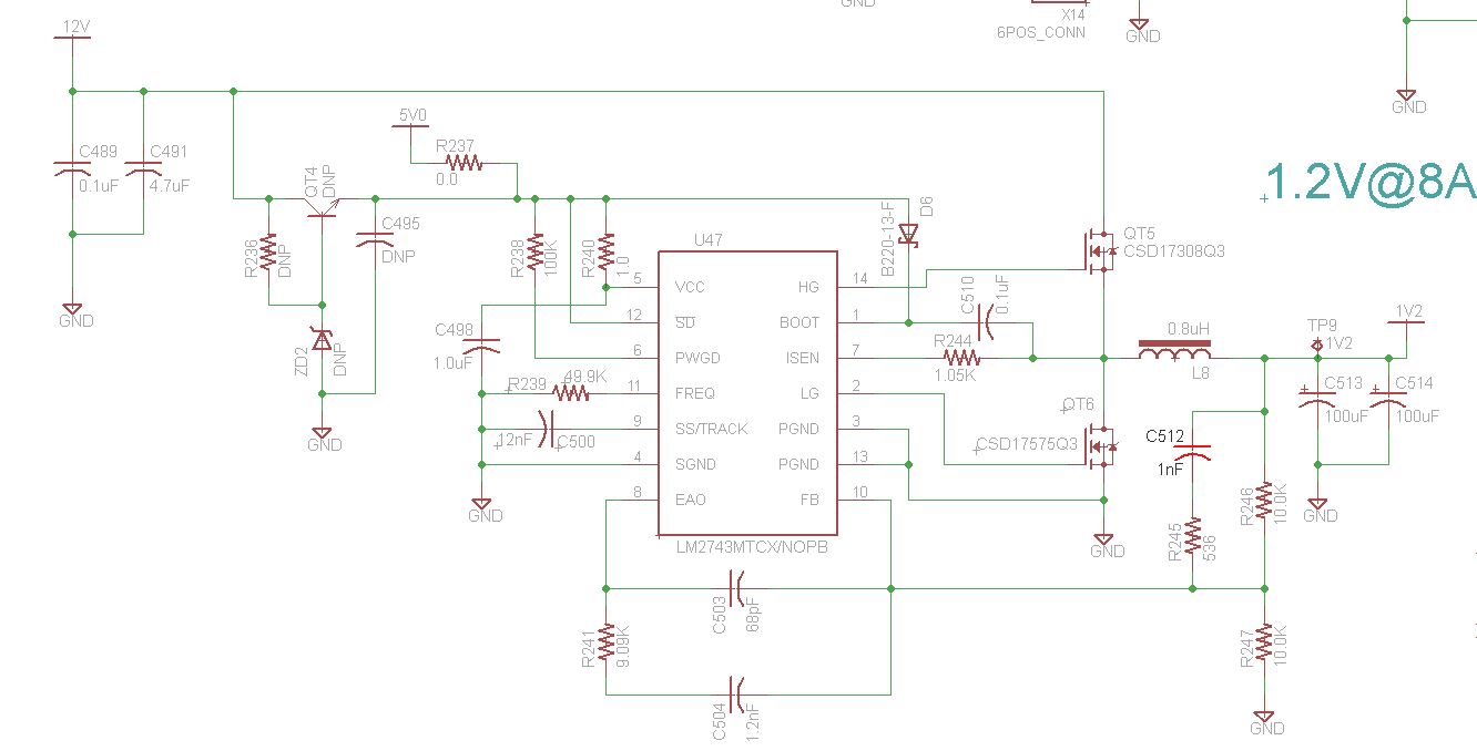

我们已将电源电路设计为使用 LM2743降压控制器的基于 FPGA 的器件。

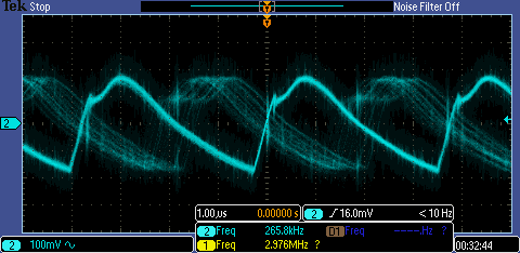

它为我们提供了相当稳定的直流电流;然而、它在输出端具有很强的噪声。
这是我们的电路和噪声图、
有人知道如何降低这种噪声?
谢谢你

    您能告诉我您的输出电容器的器件型号吗?
    尊敬的 John:
    感谢您的回复、
    有两个 Kemet T491C107K016AT 100uF 钽电容器。
    谢谢、致以诚挚的问候。
    Aleksey、
    这些电容器的 ESR 指定为1欧姆。  较高的 ERR 值很可能是您的问题。  对于 ESR、我会将电容器更改为15 m Ω 范围内的某个值。
