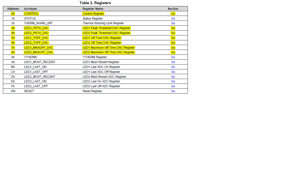

    1. MCU 需要 填充 TPS92518的必须初始化值是多少
    àTo 开启必须写入控制寄存器的通道。 要设置电流和开关频率、必须设置峰值和关断计时器寄存器。  请参阅下面突出显示的寄存器(或在附加的图片中、它不是粘贴右键)
