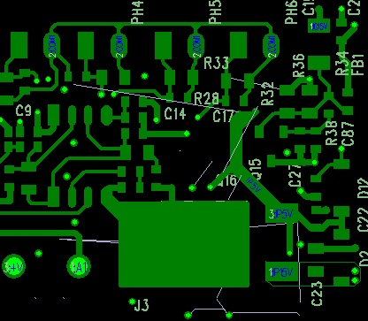

大家好、
我的电路是15Vin 和5V 输出、输出电流为0.3A。 环境温度为25°C。 UA7805周围没有热源。
UA7805测得的最高温度约为125C。 该 IC 是否正常? 根据数据表、我是否应该使用 θ JA 或其他热参数进行计算
估算的结温?

    稳压器必须散发(15V - 5V) x 0.3A = 3W 的热量。 TO220封装显示结至环境温度的电阻约为20K/W 因此、稳压器将在整个环境温度范围内以3W x 20K = 60K 的温度在内部升温、这会导致您的应用中的芯片温度为85°C。
    这应该是足够的冷却。 但是、如果存在通风条件恶化的情况、稳压器可能会升温至更高的芯片温度、从而缩短稳压器的寿命。
    如果您在稳压器处测量到125°C 的温度、则稳压器可能已损坏。 您应该通过将稳压器安装到散热器上来改善散热。 这将以三倍的速度改善冷却效果。

    您能否布置您的布局、尤其是散热器所用铜的尺寸?

    大家好、团队成员
    稳压器的工作环境不是空气冷却、也不是散热器、
    J3是稳压器、
    Barton

    使用这块小覆铜无法使稳压器耗散3W。 您可以增加覆铜区、添加散热器或降低 UA7805的输入电压。
    如果在15V 线路和 UA7805的输入之间插入22R 电阻器、则可以将(0.3A)^2 x 22R = 2W 的热量从稳压器移开。 为了正确冷却、22R 电阻器需要具有5W 的额定功率。 另一种方法是使用齐纳二极管而不是22R 电阻器。 可以使用6V8/5W 齐纳二极管。
    但这些补救措施都有一个缺点:总的热量保持不变。 如果您的应用无法移开3W、则温度仍会上升到危险水平。 有一种方法可以降低总热量:在 UA7805之前插入一个 DC/DC 开关、该开关可从15V 电压中产生8.5V 电压。 例如、可以使用 LM2674。 或者、您甚至可以使用 LM2674完全从15V 生成5V 电压。
