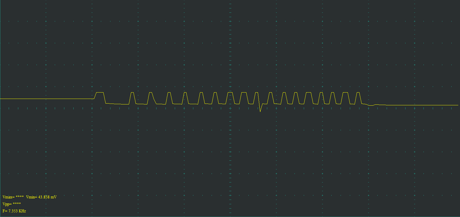

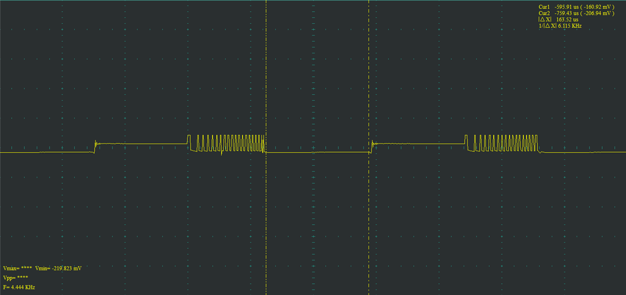

    你好! 很抱歉耽误你的时间。 我n`t 了对 oscilocope 的访问、甚至有更多的时间进行测量。 这里有示波器:
    前七个是 vSwitch、放置了一些光标。 LM5161似乎正在尝试切换、但在经过一段时间后降至0 (-0.254mV)、达到2.6V、然后再次进行切换。 这是否由 BST 电容器引起? n`t 摩西没有足够的电源来切换? 最后一个(第8个)是电感器之后的示波器。 有稳定的2.6V - 2.8V。 n`t、我没有自己的电流探头、因此我只进行了电压测量。
    此致 Jáchym。

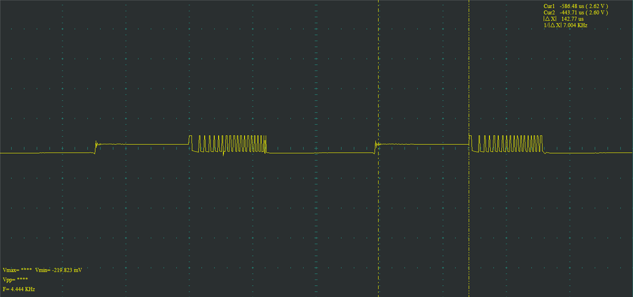

    下面是一些具有更高采样率的器件。
    电感器背后的原因:
     和此 VSW:
    您好 Jachim、
    在我看来、由于 DCM 模式、开关节点上的电压会振铃、这是在将 FPWM 连接到 AGND 时实现的。 在深度 DCM 模式下、开关频率将显著降低。 如果加载输出、振铃应逐渐减小、频率将增加到 Ron 设置的频率。 您能确认情况是这样吗?

    您好 Jachim、
    请参阅随附的工程图。  您能否确认您在示波器上看到的内容是什么?  我不确定您的示波器是否设置正确以准确测量开关节点、但随附的图显示了在轻负载条件下 DCM 会产生的结果。  验证方法之一是增加负载、开关节点上的振铃应减小、开关节点应收敛到 Ron 设置的稳定开关频率。
    此外、您可能无法准确获得我在这里显示的波形、因为器件将进入脉冲跳跃模式(可变频率)、这与您看到的情况类似?  同样、增大负载并看到开关节点收敛到周期性开关(固定频率)是验证情况是否正常的一种方法?
    如果您更喜欢在没有 PFM 模式的情况下进行固定频率操作、则可以尝试将 FPWM 连接到 VCC 并实现纹波注入。  同样、数据表详细介绍了如何启用 FPWM 以及如何实现纹波注入。
    然后、我返回过您的帖子、并注意到您的 FB 很低、您的 SS 电压很低。  我们需要能够测量电感器电流以防止转换器达到电流限制?  如果您没有电流探头、我建议在降压电感器和输出电容器之间使用低欧姆串联电阻。
    此外、我想知道您获取的所有波形上的电压标度是多少、因为没有提供详细信息?
