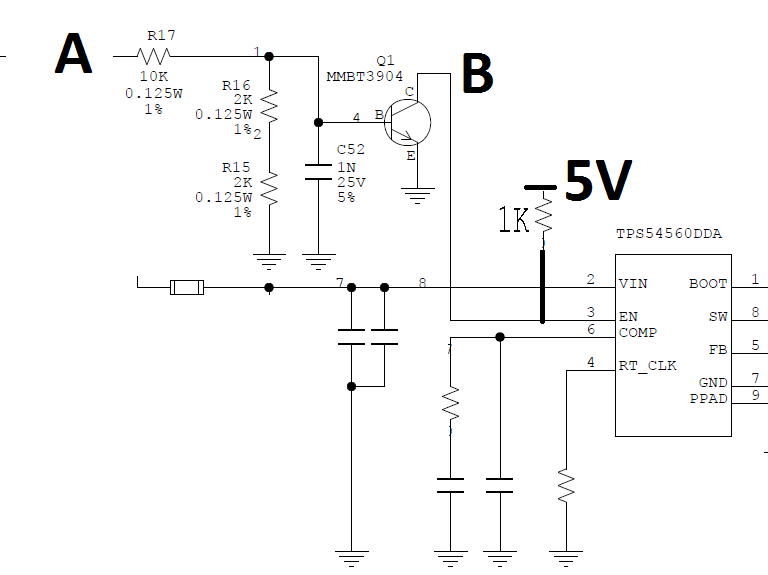

我们在其中一个设计中使用 TPS54560、如下所示。 在正常情况下、A 上的电压为 GND、转换器接通。 由于在 A 点从外部( 大约0.5V,0.5ms)拾取了一些噪声,因此在该时间内将晶体管导通,并将 EN 引脚电压拉至1.2V 以下。 因此转换器会关断。
我们希望在 EN 引脚和 GND 之间放置一个1pF 电容器、以便即使晶体管导通一段时间(~0.5ms)、EN、GND 之间的电容器 也可以在该时间内保持内部上拉电压、并且转换器仍处于导通状态。 我已经检查了这个 IC 的数据表、不确定如果我们在 EN 和 GND 之间放置一个电容器、会对转换器的长期运行稳定性产生什么影响。 请告诉我您的反馈。
    内部结构是连接到此引脚的电流源。 我认为 EN 引脚上的小电容器不会影响 IC 的稳定性或正常运行。

    1pF 电容器是不够的。 这取决于 FET 下拉引脚的能力。 内部上拉电流非常弱、~1-4uA。 您需要计算 FET 漏电容的电荷量以及保持电压0.5ms 所需的电容值。
    我建议使用 VIN 到 EN 之间的电阻分压器来主动上拉它。 此外、在 A 点添加一个电阻器、以创建一个低通滤波器来滤除0.5ms 尖峰。 您需要计算这些值以了解 R C 组合的意义。

    关于解决方案1、我将添加一个电路、使用1K 欧姆电阻器将 EN 引脚拉至5V、如下图所示、我希望这将解决我的问题。 正如您所说 的,如果我需要在 VIN 和 EN 引脚之间放置一个分压器,那么我应该在 EN 引脚上保持的电压电平是多少(~5V?)。
    为了更安全、我还将尝试在 A 点实施低通滤波器。

    如果系统中有一个5V 电压轨将 EN 引脚上拉至、则比从 VIN 添加分压器更好。

    如上面的电路中所述、我将通过与1K 欧姆电阻串联的5V 电源上拉 EN 引脚。 还可以吗?
    如果使用5V 电源上拉,我可以串联的最小最大电阻是多少?
    如果我不使用 EN 引脚或我在设计中不控制 EN 引脚,是否可以将 EN 引脚留空/悬空?
    对于 EN 引脚本身、您可以使用任何电阻器将其上拉至5V。 但是、如果您希望 Q1电路能够在需要时将 EN 拉低、则上拉电阻器需要足够大、以便 Q1可以将 EN 引脚拉低。 如果不需要 EN 逻辑控制、则可以将引脚保持悬空。 当引脚悬空时、与上拉至直流轨相比、它对噪声更敏感。 仔细设计 PCB 以尽可能降低开关噪声始终是成功设计开关模式电源的关键。

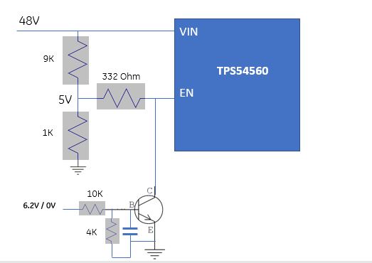

    对上拉电压有疑问。 正如我在前一个电路中提到的、我使用5V 和1K 欧姆电阻器拉 EN 引脚。 由于 Q1必须完全导通、因此我将电阻值更改为332 Ω。 我没有发现任何问题。
    将来、我的电路板中可能没有5V 电源轨、我想移至8V 上拉电阻器、电阻器将会吊架到 549欧姆、如下所示。 还可以吗?
    如果我想在 VIN 和 EN 之间使用分压器、选择分压器值的标准是什么。我计划按以下方式使用。在我的电路板中、TPS54560的输入电压介于48V+/-5%之间、是稳压电源。
     这是否正常?

    使用549 Ω 电阻器将 EN 引脚上拉至8V 是不可能的。 该引脚具有一个内部齐纳二极管、可将引脚电压钳制在最大5.8V、最大电流限制为150uA。 请参阅数据表的第14、15页。
    对于9K 和1K 的电阻分压器值、根据数据表中的公式(4)和(5)、器件将从 Vin=12V 开始、几乎没有任何迟滞。
    请使用 eq (4)和(5)根据关闭/打开阈值选择分频器值。 计算出的 VEN 电压在最大输入电压下< 5.8V。 如果必须高于5.8V、请确保(Vin-5.8)/RUVLO1 < 150uA。
    -杨
