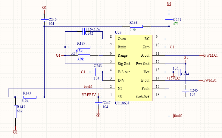

1.实际实验输出频率为何与设计参数的值不一致?
2.实验的输出频率有时会改变,例如,当只有控制部件电源被添加到控制板时,UC3863的输出频率为250K, 当将主电源输入添加到电路中的某个电压(例如80V)时、频率会自动变为290K、并且在移除主电源输入后、频率仍为290K。原因。
UC3863用于半桥 LLC 的开环控制
    您能否发布原理图并测量 E/A OUT 引脚上的电压以确保测试期间保持恒定。
    Peter
    您好、Peter、原理图随电路的实际参数发布在上面、使用的芯片是 UC3863而不是 UC1863J。
    您是否已检查引脚4 EA OUT 上的电压是否恒定?
    Peter
