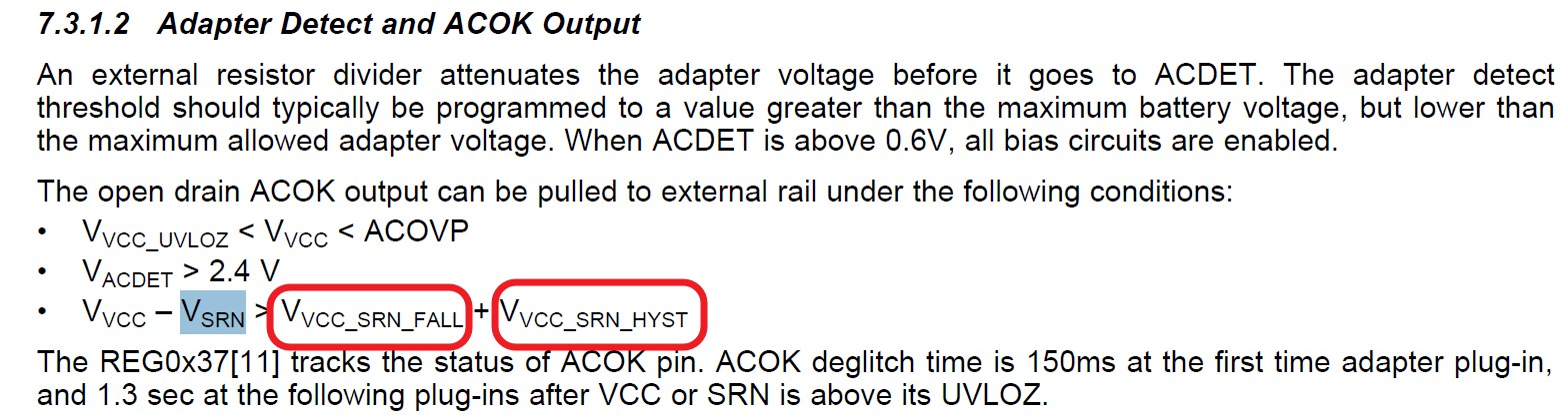

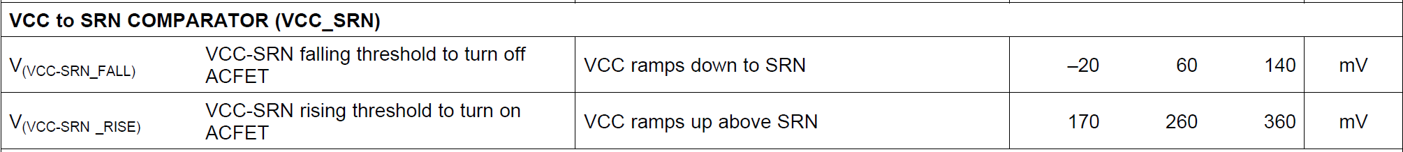

请提供这两个参数的值
    Vvcc_SRN_FALL_Vvcc_SRN_hystt = Vvcc-SRN_RISE
