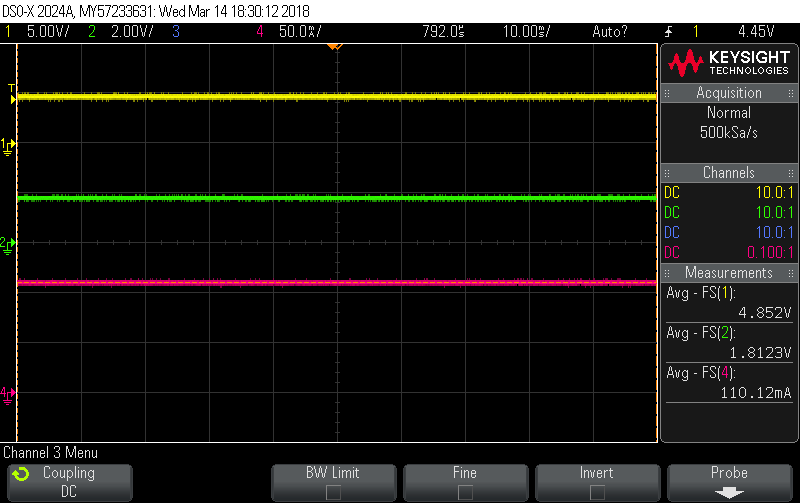

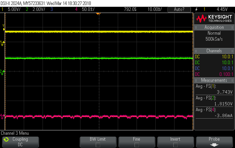

以下是一些示波器捕获、其中显示了以下信号:
1-黄色:BQ25120A PMID
2-绿色:BQ25120A 系统
4-紫色:使用电流探头测量的电池电流
标准放电、未连接充电器:
~4mA 充电(3.86mA + 198uA = 4.058mA):
连接充电器时、复位后充电电流为110mA:

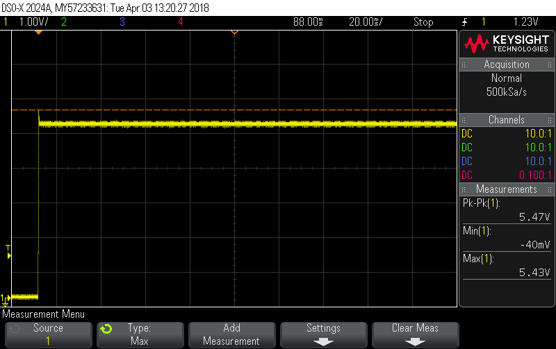

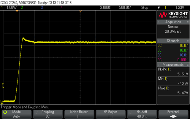

    很抱歉、我迟到了、我已经出国了几个星期。
    下面是 BQ51003输出(=BQ25120A 输入)的一些屏幕截图:
    如上一次交流测量所示、充电时存在~120mVpp 噪声、否则看起来不错。
    Damien

    是否在 VOUT 上测量了纹波? 它只是返回发送器的通信脉冲。
    gautham
    您好、Gautham、
    感谢您对此进行深入研究。
    该纹波在净"WL_RX_5V_OUT"上测量、该净"WL_RX_5V_OUT"是 BQ51003 VOUT 和 BQ25120A VIN。
