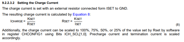

大家好、我有两个简短的问题:
1.  为设置充电电流、数据表中给出了以下公式。
很明显、设置充电电流的一个因素是外部电阻器。 但是、如何设置 K_set 呢?
我们非常希望将充电电流设置为20mA 等的示例。

    KSET 由寄存器0x03 CHCONFIG1中 ICH_SCL[1:0]域中的2位进行设置
    我会跟进第二项质询。
    首先要举一个如何设置20mA 快速充电电流(ICHG)的示例来设置约束、否则会有很多选项。
    最小 RSET 值为700欧姆、这在 TPS65721数据表第8页的建议运行条件(ROC 表)中进行了说明。
    ROC 表中没有 kΩ 值、但在数据表的后面部分(第22页)中、显示"有效电阻器范围为1500 Ω 至11.25 Ω"
    然后、我将值插入到公式中、使用第12页表中的典型 KISET 值来求解 RSET = KSET/ICHG
    当 ICH_SCL[1、0]= 00b 时、KISET = 112 +/-20%、RISET = 112A*欧姆/20mA = 5.6k 欧姆
    当  ICH_SCL[1、0]= 01b 时、KISET = 225 +/-15%、RISET = 225A*欧姆/20mA = 11.25k 欧姆
    由于该电阻器值位于可接受的高端、并且将导致更好的容差(+/- 15%)、因此我将使用 RISET = 11.25k 欧姆、并通过在寄存器中向 ICH_SCL[1、0]写入11b 来将 KISET 设置为225。 0x03。 任何其它的 KISET 值将导致为 RISET 选择一个超出范围的电阻。
