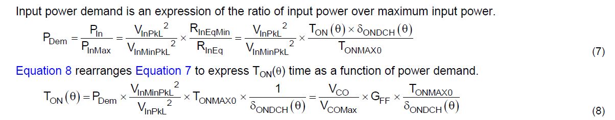

大家好、
请参阅数据表公式7和8、Pdem 等于 Vo/Vcomax。
我是否可以知道这两个参数为什么相等?
请求
    您好、Shiquille、
    感谢您关注 UCC28056。 功率需求与 Vcomp 电压成正比。 随着输出功率的增加、输入功率也必须增加、以便为输出提供必要的功率量。 在转换模式下、控制器会随着负载的增加而降低开关频率、以便在每个开关周期为输出提供更多功率。 这意味着 MOSFET 的导通时间(Ton)与功率需求成正比。 在转换模式下、为了使 Ton 变大、VCO/Vcomax 必须变大。
