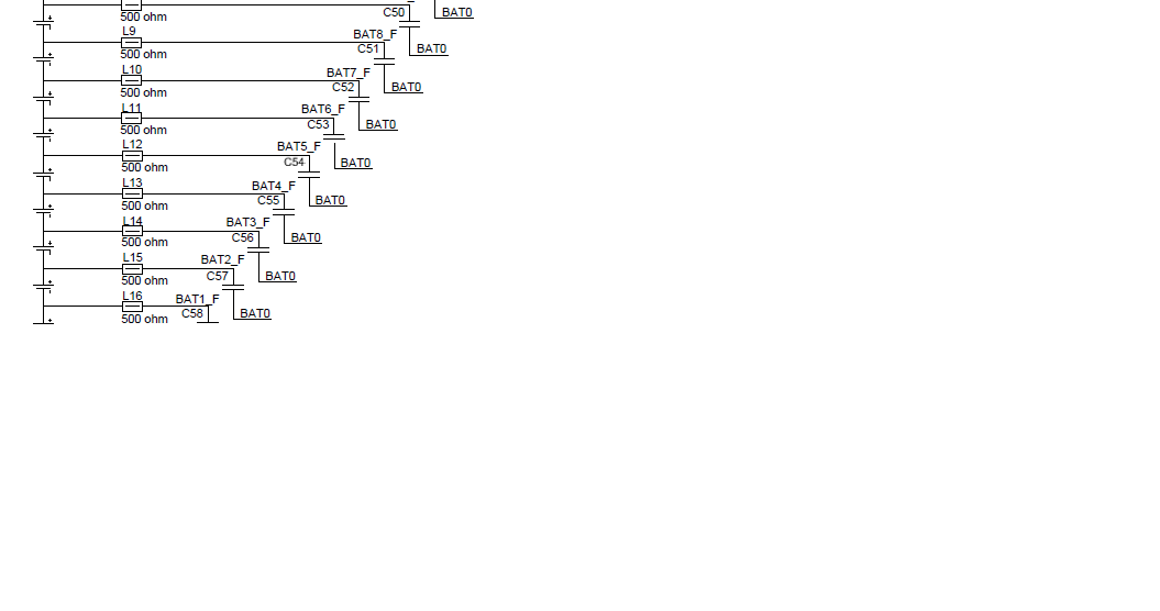

它能否 通过添加这些 铁氧体磁珠和电容器来提高 ESD 性能
    Zhihang 您好、
    我希望 ESD 会得到改善、但我无法说它有多大。 它们将为 ESD 冲击提供一些阻抗。
