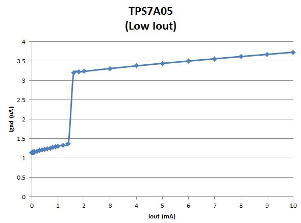

器件型号:TPS7A05
我们是否有一个0 < Iout < 10mA 时该器件上的接地电流图。
SAL
    您好 Sal、
    请在下面找到从0到10mA 的 Ignd 与 Iout 间的关系。
    非常尊重、
    Ryan
