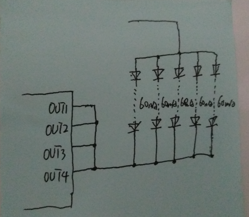

   我的 LCD 背光有五个灯串 LED、但没有五个灯串的器件、因此我想将 TPS61194器件用于五个灯串 LED。
   下面是电路、请帮助检查它是否正确?
    您可以按照图中所示配置 LED、但我们不建议这样做、因为它会有一些下降。
    效率将受到影响、因为自适应电压运行将无法独立设置引脚以优化为最低电压以降低功率耗散、而是根据 LED 灯串上的最高/最低正向电压将所有 OUT 引脚设置为最高净空电压。
    此外、由于所有灯串组合在一起、并且电流将主要根据 LED 本身的变化进行设置、因此电流精度也会受到影响。
    某些故障不适用于此配置、例如短路故障、因为它需要一个或多个灯串监控来识别此故障。
    不确定它是否符合其他应用规格、但 TPS61196也可以作为一种选择。
