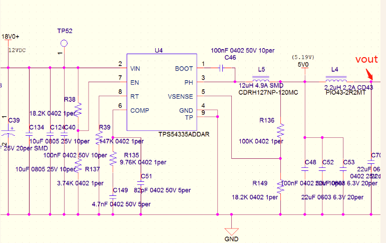

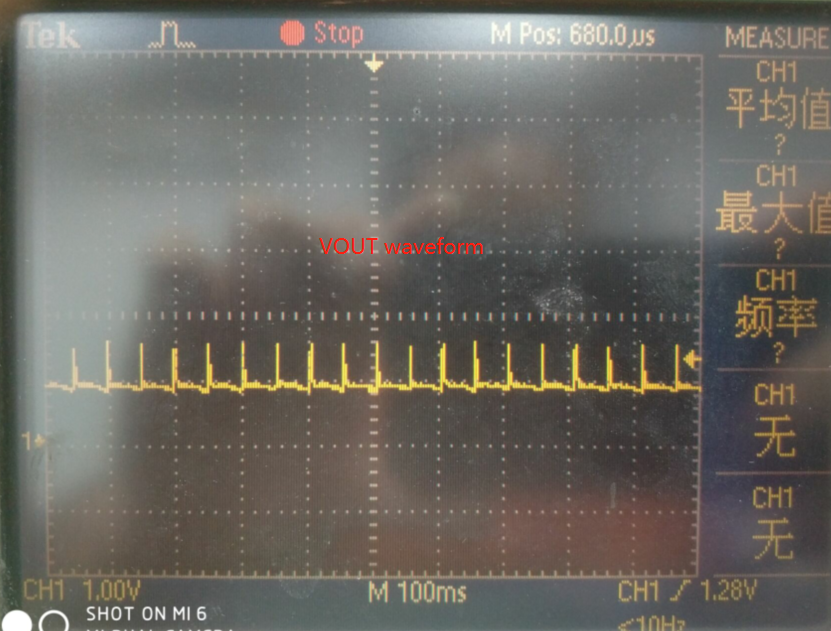

 我使用 WEBENCH 电路设计。 VIN=12V VOUT=5  IOUT=3A。 但实际上、tps54335A 传送带无法承受负载。 PH、BOOT、VOUT 波形如下所示。 Q1:  μF 原因 Q2:自举电容值必须为0.1 μ F? 如果更改它、将发生什么情况。 (我的英语不是很好) 感谢您的支持。
    您的应用电路是否与 Webench 电路完全相同? 您使用的 Cout 是什么? 您还可以上传 PCB 布局进行检查吗?

    您使用的是 C52和 C53? 图中尚不清楚、Cout 应为16V 额定陶瓷电容器、总电容高于68uF、请先短接 L4以避免 L/C 极点影响环路稳定性。

    C48=22UF、C52=22UF C53=100nF。 我将 C48=47UF、C52=47UF C53=100NF L4更改的时间很短,但没有改进。
    请尝试以下操作:
    1.将 R136更改为10K、将 R149更改为1.82K
    2.拆下 L4
    3. C48=47UF,C52=47UF 16V
    4.确保将芯片散热垫焊接在 PCB 接地上
    5.施加 Vin 12V-18V
    6、测量输入电压、输出电压(C52上)、PH 节点波形
