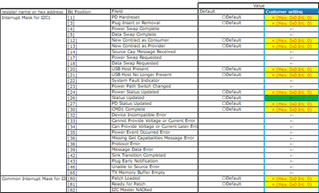

    大家好、Tommy-San、
    它们使用您的 BIN 文件、但 VRECHG 保持200mV (不是400mV 和800mV)。
    是否可以再次检查文件设置?
    您是否还可以进行以下更正?
    中断屏蔽 I2C1 (0x16)的"[26]状态已更新"仅为"Hex:0x1 Int:1"。
    其他所有 I2C1 (0x16)寄存器的中断屏蔽都是"十六进制:0x0 int:0"。
    他们希望将"灌电流 PDO"的数量从4更改为5以及 PDO4和 PDO5设置。
    ・[0:3]是5。
    μ・灌电流 PDO4为20V/2.25V 设置、因此[104:114]为2.25。
    μ・灌电流 PDO5为20V/3A 设置、因此[136:146]为3、[146:156]为20。

    Hide-San、
    请查找随附的完整闪存二进制文件、其中 VRCH 设置为400mV 和800mV。 对于这两个文件、我包括:
    5个5V/3A、9V/3A、15/3A、20V/2.25A 和20V/3A 灌电流 PDO
    2. GPIO 10重新配置为 I2C1_IRQ
    I2C1的中断屏蔽使能状态更新(寄存器0x16中的位26)、所有其他中断被禁用
    包含了在硬复位、上电复位、断开和 UU/UD 连接期间配置 BQ25792中寄存器0x0A 的 I2C 事件:0xE7为400mV、0xEF 为800mV (寄存器说明请参阅下文):
    400mV:
    800mV:
