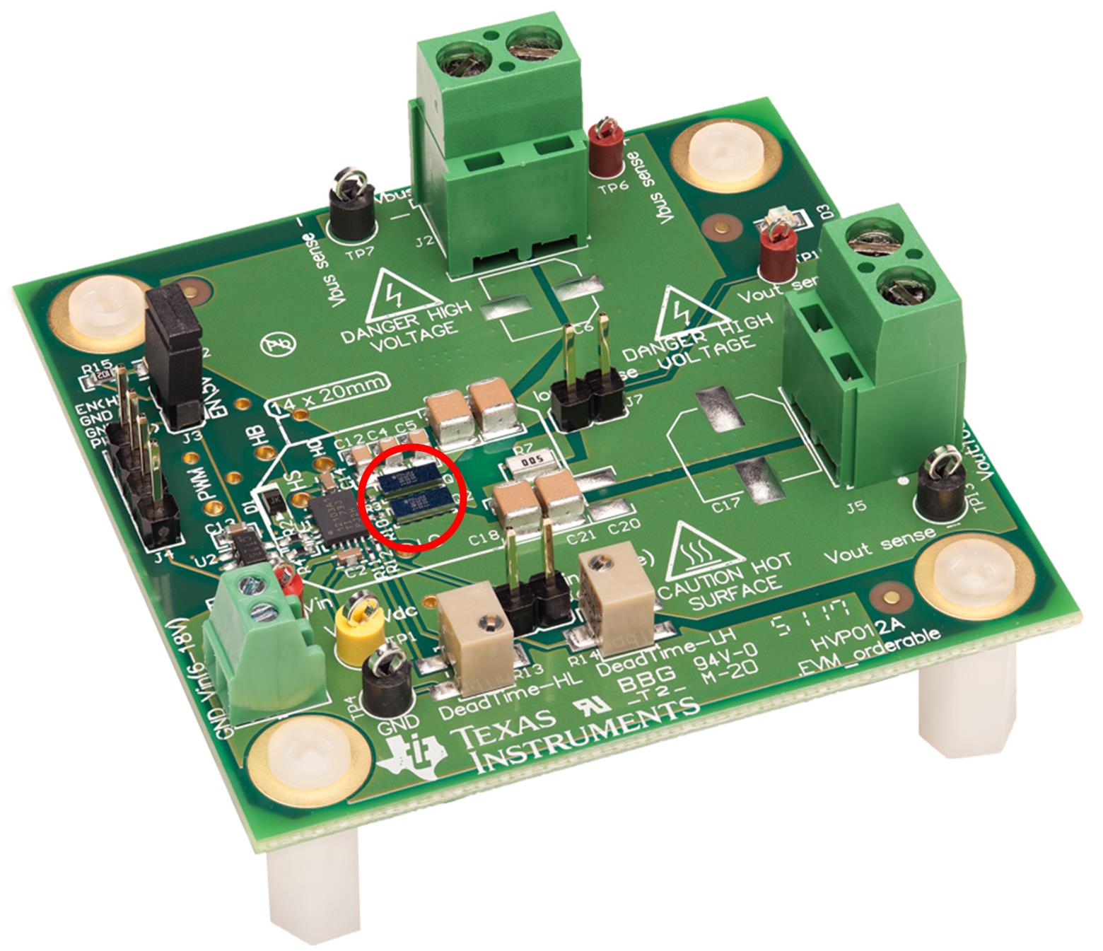

Hallo 对大家来说、我刚刚购买了评估板 LMG1210EVM、但我不清楚此类板是否包含可用作最终功率级的 GaN FET。
我不仅需要测试开关特性、还需要使用此评估板检查一些需要纳伏脉冲的器件。
我已经下载并研究了文档"使用 LMG1020-EVM 纳秒激光雷达 EVM"。
您是否可以提供其他地址、以便我充分利用电路板的潜能?
非常感谢
Fabrizio Ricciarelli

    您好、Fabrizio、
    应组装 Q1/Q2 EPC2001C FET!
    如果您在查找它们时遇到问题、请告诉我。

    您好、Fabrizio、
    感谢您的更新! 很酷!!! 这是在汽车中进行的吗? 您是否需要 Q1 qual?
    您应该能够适应宽1.6mm 的任何 eGaN。 与 EPC2016C 类似、它比2001年的尺寸小一些、但应具有相同的尺寸。 请记住、EVM 的最大电压为100V
    您如何处理 EMI?
    对于热管理、您可以先尝试以较低的频率进行测试、然后尝试一些气流(200lfm)。 监测管壳温度
    对于散热器,可以使用>10A 脉冲时所需的散热器。 请告诉我您需要哪些散热器连接帮助、我会尽力提供帮助。
    中间的红色圆圈表示两个 EPC2001尽可能靠近 LMG1210。
    如果您仍然找不到这些信息、请告诉我、我们可以打电话或打电话。

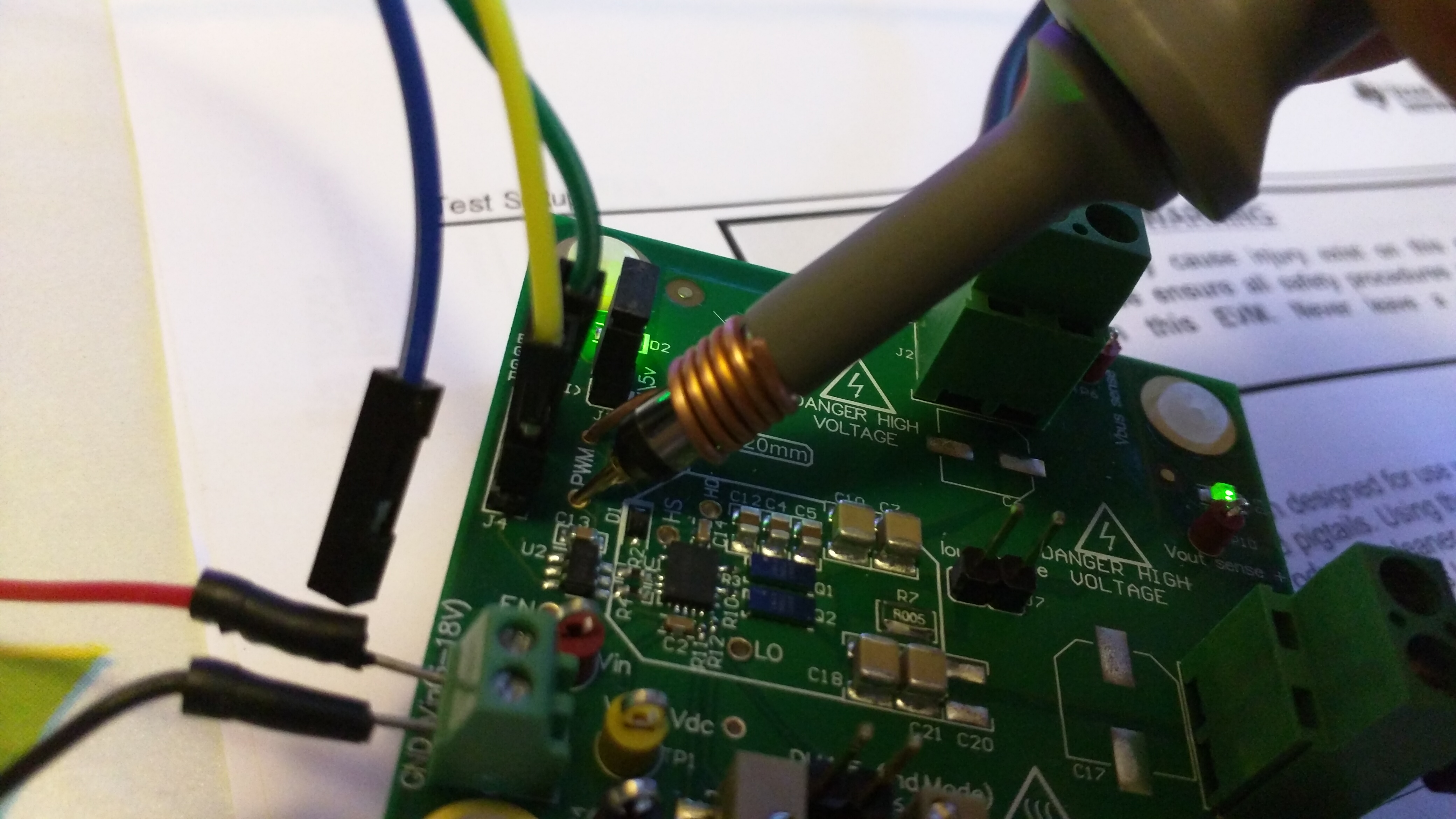

    我可以确认 EVM 板能够根据电路板本身的具体情况产生<20ns 的脉冲、即使我无法检测到此类脉冲。
    上周末我做了一些测试:我尝试使用 PWM 模式、在 EVM 板的 PWM 输入端注入各种波形和频率-一次一个、通过我的函数发生器。
    也许我发现了"偏置输入"的一个目的(接受6-18伏范围、最大200mA):馈入该输入是*强制的*,设备才能工作! 如果没有此类输入、则无论在 VBUS 输入端施加的功率是多少、电路板都不会输出。
    在我的测试中、我首先在偏置输入端施加8VDC、然后尝试将此值提高或降低:在6VDC 下、电路板停止工作、最高可达到18VDC (出于电路板的安全原因从未超过该值)、电路板的行为没有明显变化。
    我不知道如何解读示波器读数:我希望在施加 PWM signal...instead 后 VBUS 输出端出现一系列超短脉冲。我看到一个正弦波、其振幅随施加在 PWM 上的频率而变化。
    当施加的频率(5VDC 振幅、50%占空比、方波)低于10KHz 时、输出正弦波不是规律的:其走线以较小的曲线开始、以最大的曲线结束。
    此外、形成正弦波的"电弧"不是完全循环的、而是椭圆形状的、整个波形"闪烁"、以至于我的示波器的自动触发无法在示波器显示屏上保持波形稳定。
    将频率提高到30kHz (甚至更高)正弦波变得完美并站姿、但从这个频率点开始、电流消耗(在 VBUS 上)增加到超过5安培、两个 GaN FET 开始变得如此之热 、以至于它们会产生一些烟雾、 让我立即停止测试并关闭所有馈电、以避免任何灾难性故障。
    请注意:在首次测试中、VBUS 输出端未施加负载、在后续测试中连接了一个简单的 RLC 电路(EVM 板的总体行为没有任何显著变化:这在有负载和无负载的情况下都很容易过热)。
    我以错误的方式做了什么?
    为什么在 VBUS 输出端看不到预期的超快脉冲、而是有一个不稳定的正弦波?
    请帮我...
    提前感谢您
    Fabrizio
    您好、Fabrizio、
    感谢您在工作台上的解释。 我想您看到的正弦波是来自输出电压的纹波吗? 这样您就可以用眼睛和鼻子来检测可能的故障。 很抱歉、您必须体验这种情况、您知道电路板上是否有短路? 驱动器/FET 是否正常?
    VBUS 输出有电容器来保持其稳定、因此唯一的变化是纹波。 可以更快地改变电压的节点是开关节点。 要查看 GaN 栅极上的超快脉冲、您可以使用引线来探测 TP11和 TP5。 要查看 GaN 是否正常开关、并查看开关节点是否看起来正常、请使用类似的探针 TP12。 也可以看到输出信号跟随输入探针 TP9、以查看 HO 与 PWM 变为高电平的匹配情况。
    在 降压拓扑中使用 PWM 配置时,输出电压应为 dutycycle*Vin。 您可以确认这一点吗?  (如果可能、发送示波器照片、以便我们查看)电路板不应在10kHz 且无负载时获得怎样的效果、您能否确认6V 至18V Vin 电源电流?

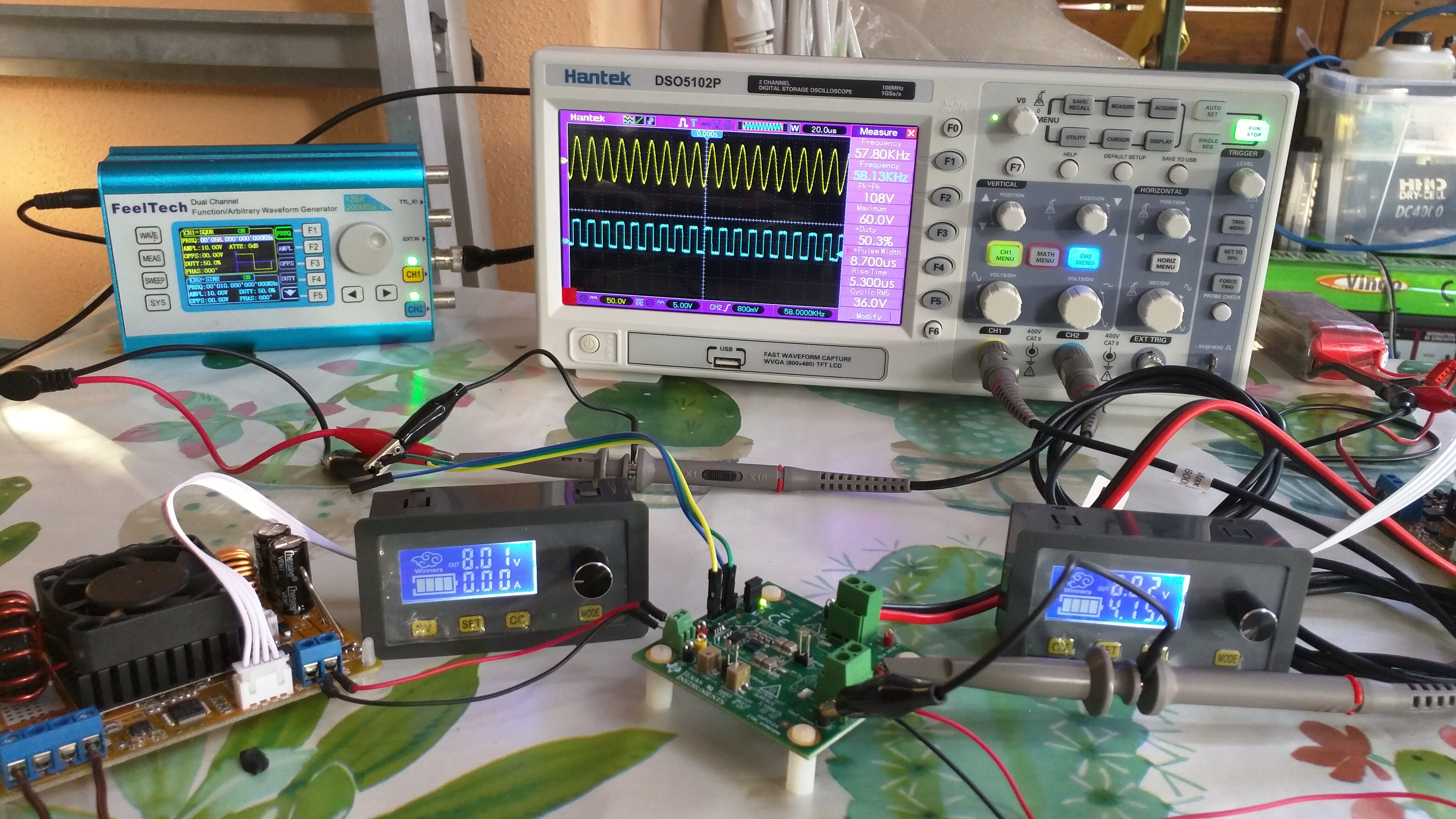

    Hallo Jeff 和往常一样、非常感谢您的善意。
    我拍摄了一些照片、以便您了解我的测试。
    整个设置:在这里、您可以看到、
    -在左上角、我的函数发生器最初设置为10KHz、方波、50%占空比、10VDC 振幅;示波器上的青色迹线显示函数发生器的信号、黄色信号显示 EVM 输出
    -在示波器的顶部中心
    -在左侧第一个电源板(用于调节第一个电池电压的直流/直流降压/升压转换器、即"偏置输入"的电源、固定为8VDC、200mA)
    -在右侧、第二个电源板与上述电源板相同、固定为12VDC、5A
    -中间是 EVM 板。
    现在、考虑到上述仪表位移、请自行解读以下图片:
    在这里、我简单地将频率提高到58KHz、输出以超过4A 的功耗跳转到108V (无负载)。

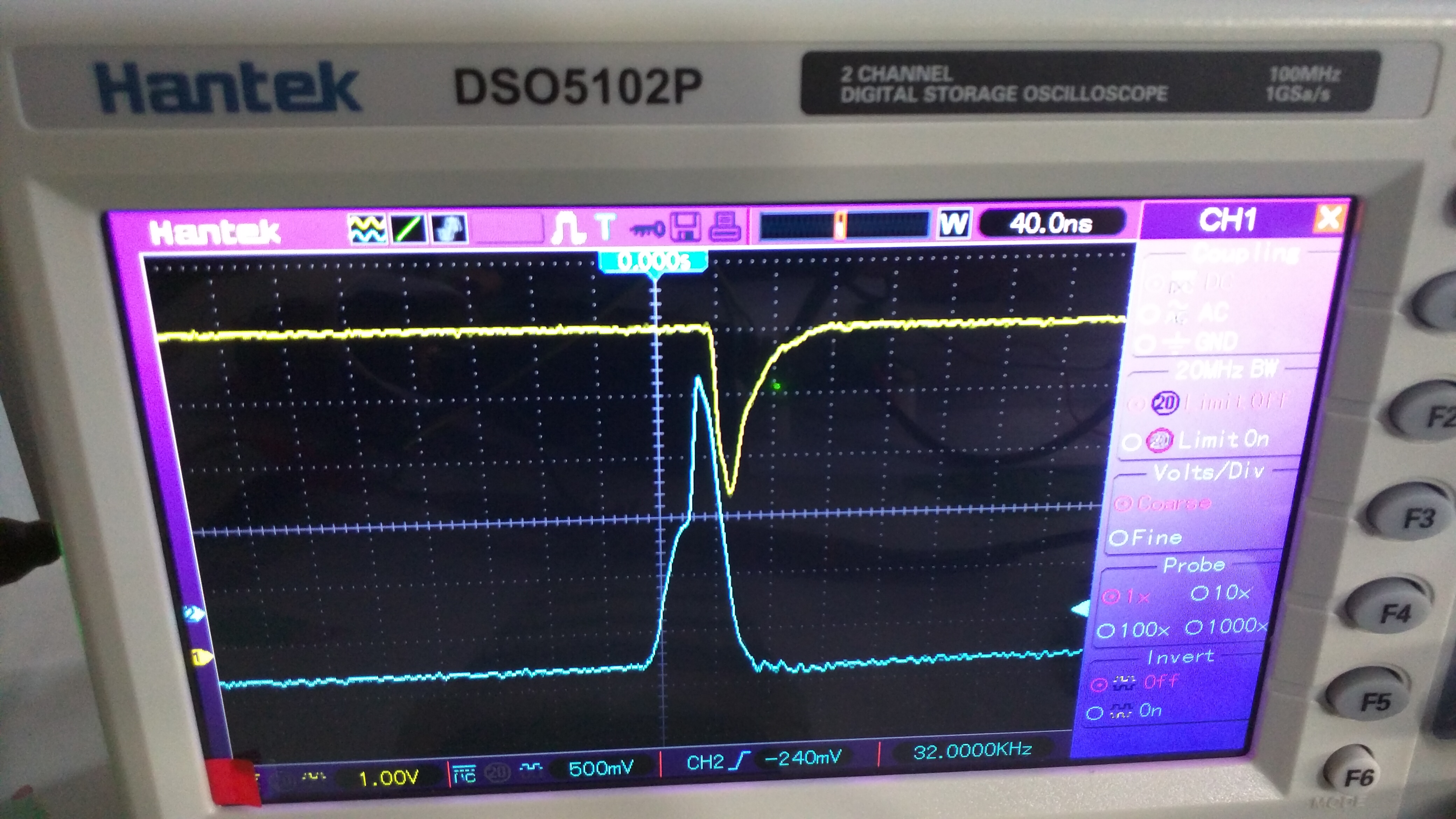

    以上两张图片显示了测试点 LO
    以上两张图片显示了测试点 HS
    以上两张图片显示了测试点 PWM
    您好、Fabrizio、
    很酷的设置! 感谢分享、高/锂的 rec op 最大值为10V。 可能从较低的电压开始。
    您的 LO 和 HS 似乎正常、您能否接受以下范围:HO、LO、PWM 和 HS 全部 wrt 至 VSS 引脚并在相同的 V/div 刻度(1或2个周期)上运行? 因此、我们可以清楚地看到所有开关与死区时间互补。
    我不确定正弦波来自何处、您是否有直流或交流探头耦合? 正弦波的峰峰值是多少? 正弦波频率是否随输入频率变化? 是否可以确认您处于 PWM 模式?
