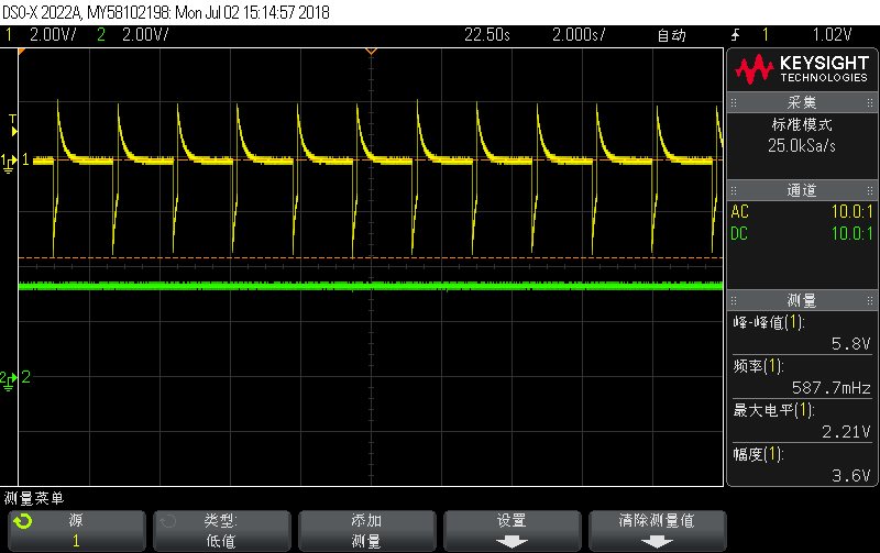

BQ24610用于为3S4P 电池组充电。 当它接近满电(充电电流接近0)时、STAT1高电平和低电平周期转换发生、STAT2为高电平(关闭)、充电期间状态正确。 起初、我以为充电安全计时器已经超时。 拔下电池后、充电板断电几分钟、充电继续、状态继续。
STAT2关闭、STAT1周期高电平和低电平转换、在数据表中、没有此类状态说明、STAT1关闭(高电平)、STAT2打开(低电平)当正常状态应该为满时、原因是什么、回答? ? ?
示波器测量的状态引脚的波形如下
    您好、伊斯迅、
    当您在 STAT1上看到这种切换时、是否可以使用 STAT1、STAT2和 VBAT 提供示波器捕获?

    大家好、我也遇到了同样的问题。
    感觉 VfB 不稳定、使用万用表或示波器测量 VfB 的电压、小于2.05V;STAT1跳转要消除、请拆下笔 STAT1跳转以重现问题。 芯片正在充电,正在停止充电,正在充电
    在环路中、感觉 VfB 采样输入不稳定。
    用手指触摸 VfB 接地采样电阻器以及上述现象。 我想知道你有没有建议?
    您好、STAT 仅是一个开漏输出。 请仔细检查是否有任何其他电路连接到 STAT 引脚。 谢谢!

    您好、Ning T
    感谢你的答复。 但是、Stat 引脚不会连接其他电路。 我指的是官方开发板电路设计。 您是否需要我的原理图设计?
    请参阅 e2e.ti.com/.../728754 以了解同一主题。 此主题已关闭。 谢谢!
