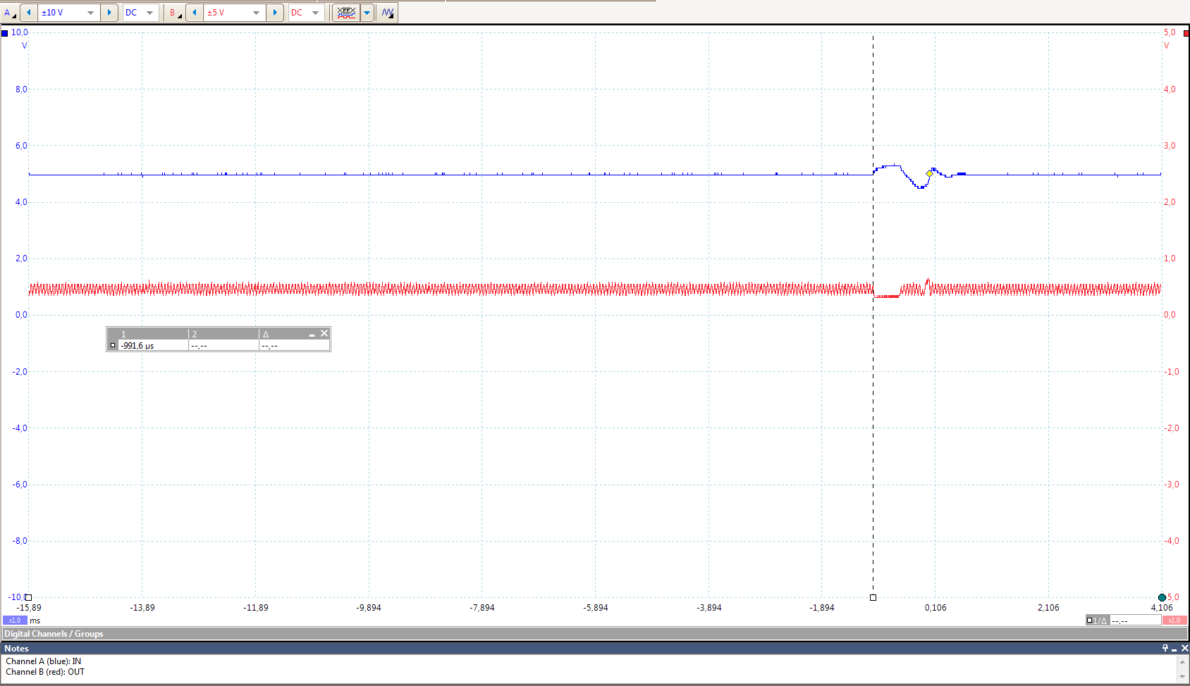

在 bq24072的设计验证过程中、我注意到过压事件后的恢复不能按预期工作。 IN 引脚上的电压设置为7V、持续2-3秒。 在此时间之后、电压被设置回正常的5V。 OUT 引脚上的电压不会恢复到工作电压。 测试期间未连接电池。 此行为如下图所示:
通道1 (蓝色):引脚中的电压
通道2 (红色):电压输出引脚
此外、根据我的理解、在未连接电池的情况下、OUT 引脚上的电压应钳位在3.4V。 我的测量结果显示、在该状态下为4.4V。
是否对显示的行为进行了解释?
Janik

    您能不能重新发布该图像。
    Raheem、您好!
    这张图片、希望这次它能正常工作:
    Janik

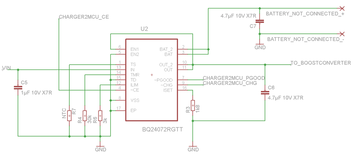

    OVP 之后、输入电压似乎出现了以前没有的断续模式。 您能否发布原理图以便我更好地了解您的系统?
    Raheem、您好!
    这就是我当前使用的原理图:
    CHARGER2MCU_CE 连接到配置为输出(3.3V)的数字 IO
    CHARGER2MCU_PGOOD 连接到配置为输入的数字 IO (内部上拉至3.3V)
    CHARGER2MCU_CHG 连接到配置为输入的数字 IO (内部上拉至3.3V)

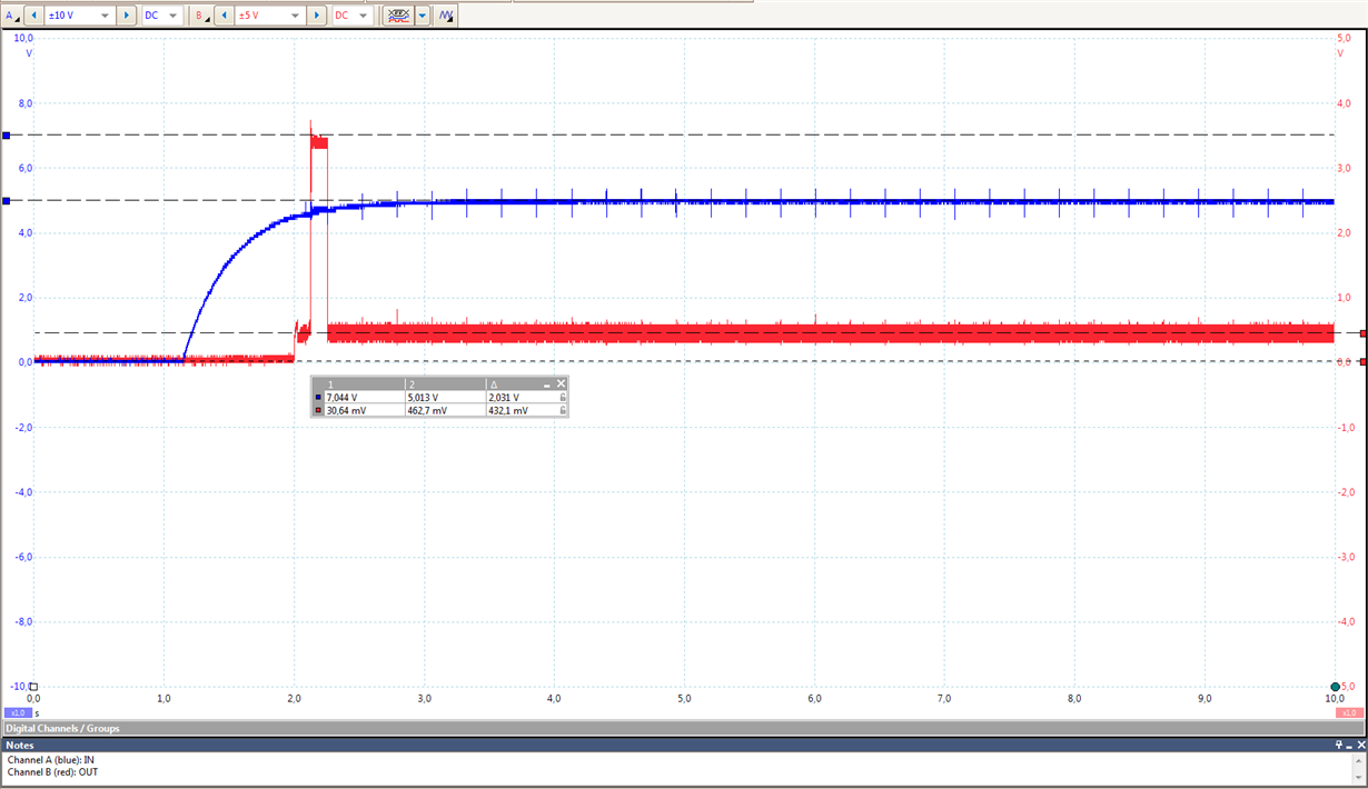

    您提到的断续模式看起来像是我实验室电源的调节、它会对 bq24072引起的负载变化作出反应。 下面是断续模式的放大图:
    我做了更多的调查、所描述的行为也发生在上电时、如下所示:
    只有当输入电压为缓慢上升斜率时才会发生这种情况。 如果输入电压为尖锐边缘、则一切都按预期工作。
    Janik

    我刚刚在工作台上尝试过这种方法、但在上升时间为2秒的情况下无法重现此问题。 测试期间/PGOOD 的状态是什么。 从正常到 OVP 再到正常? 目前是否有任何东西连接到 IC? 您能否仅使用 IC 来测试它?
    Raheem、您好!
    在 OVP 模式期间/PGOOD 为高阻抗。 在所述的故障模式中、/PGOOD 被拉至低电平。
    到 bq24072的输出端是一个同步升压转换器(MCP1640)、此转换器连接一个小型微控制器系统。 整个系统的功耗约为0.3W。
    如果我仅测试 bq24072本身、一切都很好。 此外、如果我使用电阻器而非升压转换器+微控制器系统来仿真负载、一切也很好。
    因此,这似乎是 bq24072和升压转换器组合的问题。
    我还注意到、在故障模式下、bq24072消耗的电流正好为95mA@5V、这是 USB100模式下的电流限制。
    我的问题可能是由以下原因引起的:
    如数据表中所述、bq24072最初以100mA 的电流限制启动。 此时、升压转换器也会尝试启动、导致其达到此电流限值。 由于电流受限、因此无法上升到 bq24072 OUT 引脚上的电压。 因此、EN1保持低电平(USB100模式)、而不是进入所需的 USB500模式。
    您认为这是合理的吗?
    编辑:另一个信息是、我尝试测量升压转换器的浪涌电流来验证这一理论。 但是、只要我在 bq24072和升压转换器之间添加一个小分流电阻器(2欧姆)、问题就会消失。 这肯定与升压转换器的浪涌电流有关。
    Janik
    Janik、您好!
    根据您上一篇文章、问题似乎源于启动时的100mA 电流限制。 我建议从 bq24072的输出电压启用降压转换器、以便输入电流限制不会成为问题。
