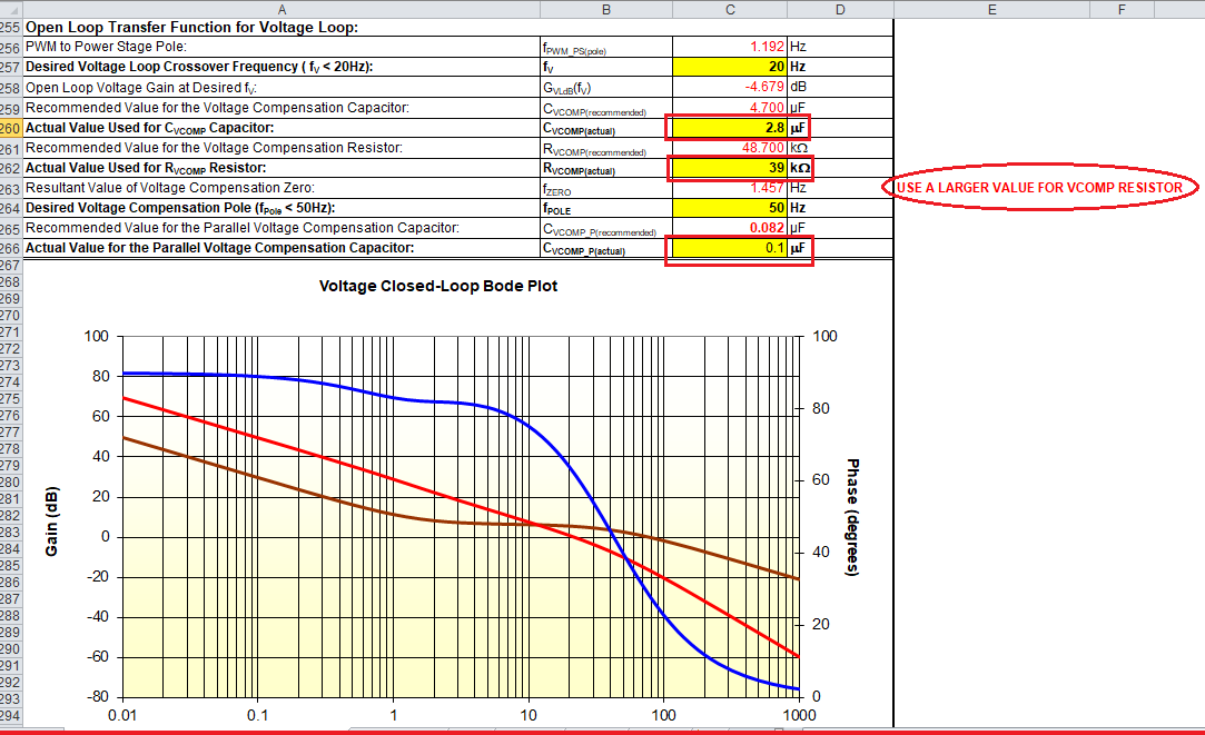

关于 UCC28180计算器工具上的开环传递函数,我的客户提出了一些问题。
他们尝试配置 Cvcomp 值(2.8uF)、并显示错误消息。 (下图)
但他们认为、电压闭环波特图似乎没有问题。(增益/相位裕度。)
Cvcomp 值更改为3.1uF,不显示错误消息。
请参阅随附的计算器表。
(问题)
(1)此错误消息的含义是什么? 是用于环路补偿吗?
(2)如果出现上述图表、是否需要修改 Rvcomp 值? (需要使用更大的值?)
(3)在错误消息消失之前、它们是否需要修改每个值(Rvcmp 和 Cvcomp (parallel 和 Cvcomp (actula))?

    大家好、Tao、
    计算器告诉您将补偿极点设置为小于50Hz 的值。
    通常、对于低带宽 PFC、该值设置为20Hz。
    计算器显示您正在将其设置为50Hz、这太高。
    可能是曲线不是一个具有50Hz 极点的精确模型、但在任何情况下、您应该在此处使用大约20Hz、并使用计算器建议的值。
    希望这对您有所帮助
    John
    您好、John、
    感谢您重放。
    我向客户告知了20Hz 的补偿极点。
    我还有一个问题。
    当显示错误消息并且电压闭环波特图不成问题时。(增益/相位裕度)、
    他们是否需要修改每个值?
    例如、如果采用以下配置、  他们是否需要修改 Rvcomp 电阻器?
    (当然、它需要更改补偿极点。 (fpole <50Hz))

    大家好、Tao、
    我建议它们更改 VCOMP 电阻器的值。
    我不能说出计算器为什么会这样推荐、但最终的答案应该是系统的瞬态响应。
    他们可以使用两个不同的 VCOMP 电阻器值进行线路和负载瞬态测试、并查看结果。
    计算器建议的 VCOMP 电阻器应提供更好的环路响应。
    John
