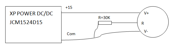

下面是我的选择。 我使用 XP 电源直流/直流 JCM1524D15、输出+15V 和-15V。 当我使用连接的导线作为下图,时
电压 R 至 V- 不是64mv, 当我更改 R 的值时 ,电压 R 至 V-将发生变化。
但数据表显示、R 至 V-的电压仅在 温度 发生变化时发生变化。
我很困惑,请帮我。

    尝试在有负载的情况下使用 LM134。 我将尝试在我的实验中对此进行测试。 您想要获得的电流是多少?
    -Marcoo
    我 使用 LM134  来补偿 温度效应、因此 R 为100K~300K、电流将小于1uA、我怀疑 这是非法使用?
    当我在 V+和电源之间连接一个电阻时。 我得到的电流是我想要的、但 R 和 V-之间的电压不正确、我不理解。
    尊敬的 FL:
    LM134需要一个负载才能正常工作、因为它需要一个 RL 来创建电压差分。 我手头上没有任何 LM134器件、因为我们仅销售 LM134晶圆、因此无法测试该器件。
    LM134可以从1uA 变为10mA、但我们建议在2uA 及以上之间。 根据我在类似器件方面的经验、从10uA 到2uA、ISET 与 Ibias 的比率从18大幅降低到5以下。 低于2uA 时、它一定不能正确调节。 如您所注意到的、如果器件没有正确的 VR、则表示它未正确调节。
    如果您需要1uA 的电流源、则还有其他选项、但 如果您将 Rset 上的电压用作温度监控 器、则会比较棘手。
    -Marcoo
    感谢您、我现在使用具有负载的 LM134。 它是一种工作性质。
