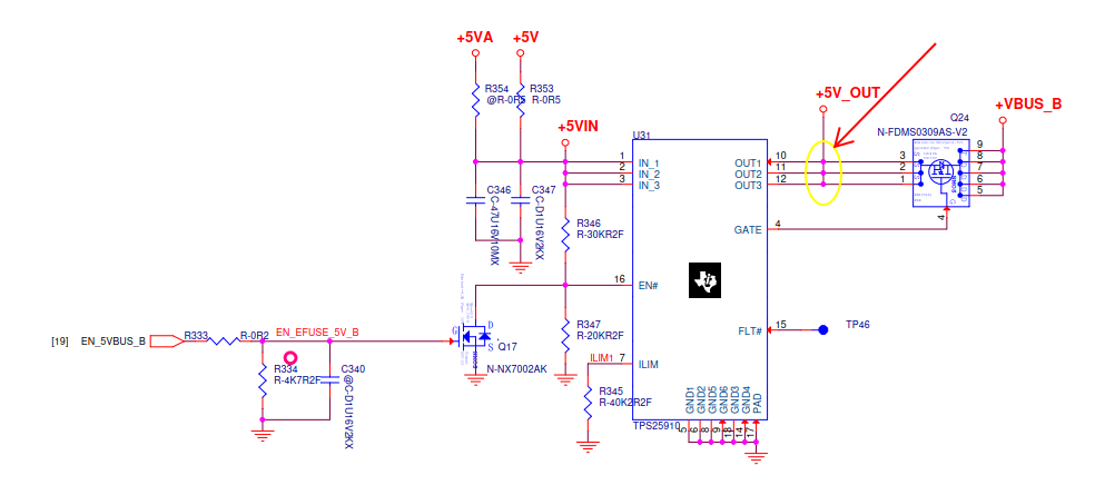

您好、先生、
请找到下面的原理图。
我们发现、当器件禁用(通过 Q17关断)时、输出端的剩余电压大约为1V (以黄色圆圈标记)。
即使我们移除了外部 FET Q24、剩余的电压仍然存在、并且节点上没有其他连接、即+5V_OUT。
您能否评论根本案例并提供解决此问题的解决方案? 谢谢!
Sam Ting
    尊敬的 Sam Ting:
    TPS25910内部 FET 的下拉强度不是很强、这是输出电压较低的原因。 当我们在输出端具有任何负载电容时、我们不会看到这一点。 您能否检查在+5V_OUT 或+VBUS_B 上放置1uF 电容?
    Rakesh
    尊敬的 Sam Ting:
    上述建议是否有帮助?
    Rakesh
    您好、 Rakesh、
    是的、感谢您的支持!
    Sam Ting
