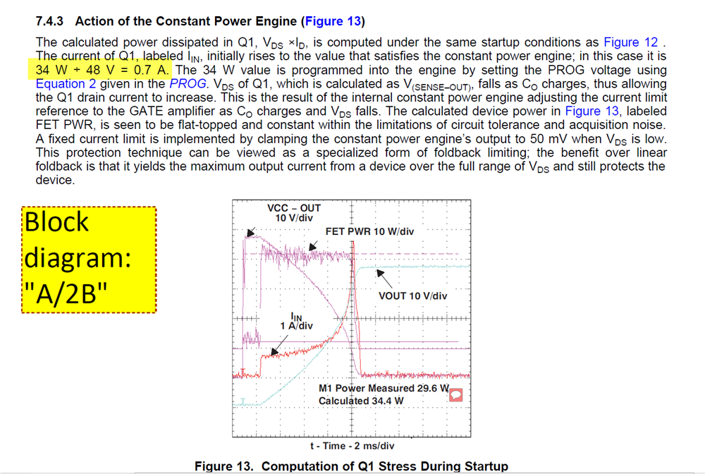

2.
作者引用了 PROG 引脚电压、但我需要他们在本节中使用的该值。
此处使用的 PROG 引脚电压值是多少?
接下来、同样、它们在这里具有的电流感应电阻器的值是多少?
当我们具有0.7A 电流时、流入芯片的电流感应信号的值是多少?
测得的功率耗散和计算的功率耗散差异是由测量误差造成的。
这是图13右下角的粗体文本。
测量的功率误差。
查看下光标线: 它不是水平零值。

    2a)不幸的是、我没有此图的完整参数设置详细信息。 您能否参阅详细介绍的应用示例、如果您有疑问、请告知我们。
