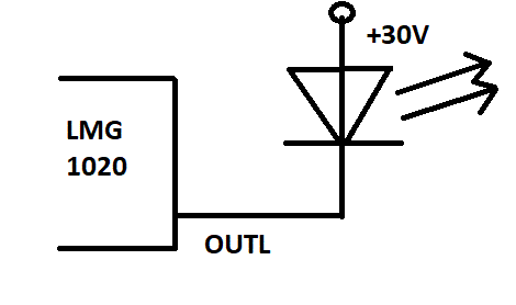

我可以这么做吗? :-)
    尊敬的 Andrew:
    欢迎使用 e2e、感谢您询问 LMG1020!
    1020是一款5V 驱动器、因此当激光二极管导通 OUTL - GND 时、将看到30V 并超过 VDD+0.3V 的绝对最大值
    您能告诉我有关应用和驱动程序规格的更多信息吗?我可以建议另一个驱动程序吗?

    我的应用是激光二极管驱动器。 脉冲宽度为1ns、超过10us (微秒)。 最大驱动电流高达6-7安培、应变为低电平。
    目前、我有一个具有逻辑 IC 和多个 HF 晶体管的解决方案。 但我想节省 PCB 空间! :-)

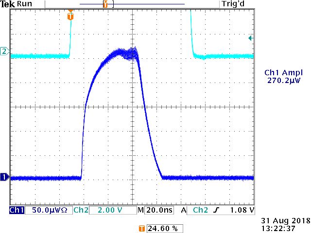

    我有 UCC27531的样片。 下面是光学脉冲。
    对于此类应用、IC 提供5A 驱动电流。 但上升时间和下降时间超过20ns! 不幸的是、它对我的设计来说太慢了。
