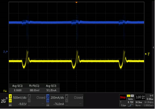

  • BQ24610正在为2节串联电池充电。
  • 充电电压和充电电流中有一些环、如下图所示。 BQ24610处于充电电流为0.51A 的电压模式。
    Jimmy、
    请允许我为您提出一些问题。
    1.您的终止电流设置值是多少?
    2.您的输入电压电平是多少?
    3.是否同时存在任何系统瞬态负载?
    4.您还可以测量 SW 节点电压波形吗?
    5.您是否有用于检查的原理图?
    谢谢大家、此致
    从我的角度来看、原因:
    •当 SRP-SRN 电压高于5mV (0.5A 电感器电流)时、充电器以同步模式运行
    mΩ 10k Ω 感应电阻器)和非同步(当 SRP-SRN 电压低于5mV 时)。
    •BQ24610持续从同步运行切换到非同步运行、这会导致电压和电流尖峰。
    上述分析是否合理? 您是否有提升性能的想法?
    Jimmy
