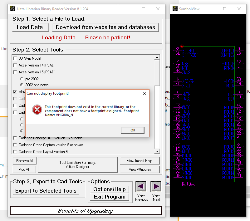

    我已经有了 STP 文件、这在某种程度上有所帮助、但仍然不是我想要的(有关阻焊层、PCB 焊盘尺寸等的信息)。 此外、BXL 文件似乎不适用于 Ultra Librarian ("未找到封装")。 当我从 Alitum 内运行生成的脚本时、我最终会显示空白文件。
    实际上、我所需要的只是占用空间的尺寸图、我可以从那里获取它。 它是否存在?
    下面是加载 DS92LV16_Pn_80.BXL 后发生 UltraLibrarian 错误的屏幕截图。 我对其他封装执行了相同的流程、但没有遇到此问题。
    您好、Steve、
    很抱歉、该.bxl 文件存在混淆和问题。 我们目前正在更新要嵌入到数据表中的工程图、但尽管在工程中、但以下信息:
    封装/电路板布局:
    焊盘尺寸:1.5mm x 0.3mm
    间距:0.5mm
    行距:13.4毫米
    阻焊层开孔:最大0.05mm (全部围绕焊盘)
    请告诉我您是否需要任何其他参数、我会尽快为您提供这些参数!
    Vince
