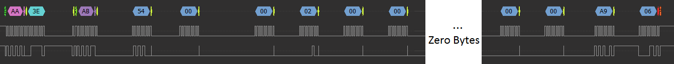

我找不到扩展命令0x0054读取字节的位表示。
我在使用 bqstudio、ev2400和 bq35100 IC 执行 unseque_full_access 时对 i2c 信号进行范围界定、找到了此命令。
i2c 读数开始及其结束的屏幕截图、其余为零:
(AA 3E - AB 54 00 - 00 02 00 ...[26零].. 00 00 A9 06)
 我只找到了:
 SLUUBH1C–2016年8月–2018年3月修订版第23页的" OperationStatus ()[INTEN = 1 "
    你(们)好
    您需要它的目的是什么。 启用寿命仅启用监测计的寿命数据收集功能。
    Onyx
    您好、Onyx、

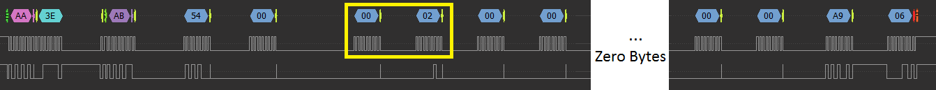

    我的主要问题是:  ManufacturerAccess() 0x0054的回读位 在 bq35100中代表什么剂量(如上一幅和下一幅图像所示)? 特别是 x54 x00之后的两个字节(在下一个图像中突出显示)。
    我没有找到有关它们的文档。 我只能通过逻辑分析仪、bqstudio 和 ev2400的实验来猜测这些位。
    我对前两个字节(x0200)的猜测:
    • 位[15至11]:未知
    • 位[10、9]:sec1、SEC0
    • 位[8]:CalMode
    • 位[7、0]:未知
    • 它们在某种程度上类似于 CONTRAL_STATUS
    注:未知、这意味着我不知道它包含什么。
    如需了解相关信息、请访问:
    • 0xA9:是校验和
    • 0x06:读取数据的长度= 6 - 4 = 2字节
    第二个问题:是否有有关这些位的公共文档?
    你(们)好
    如果 TRM 中未捕获此命令、则它不是公共命令、因此没有相关说明或文档。
