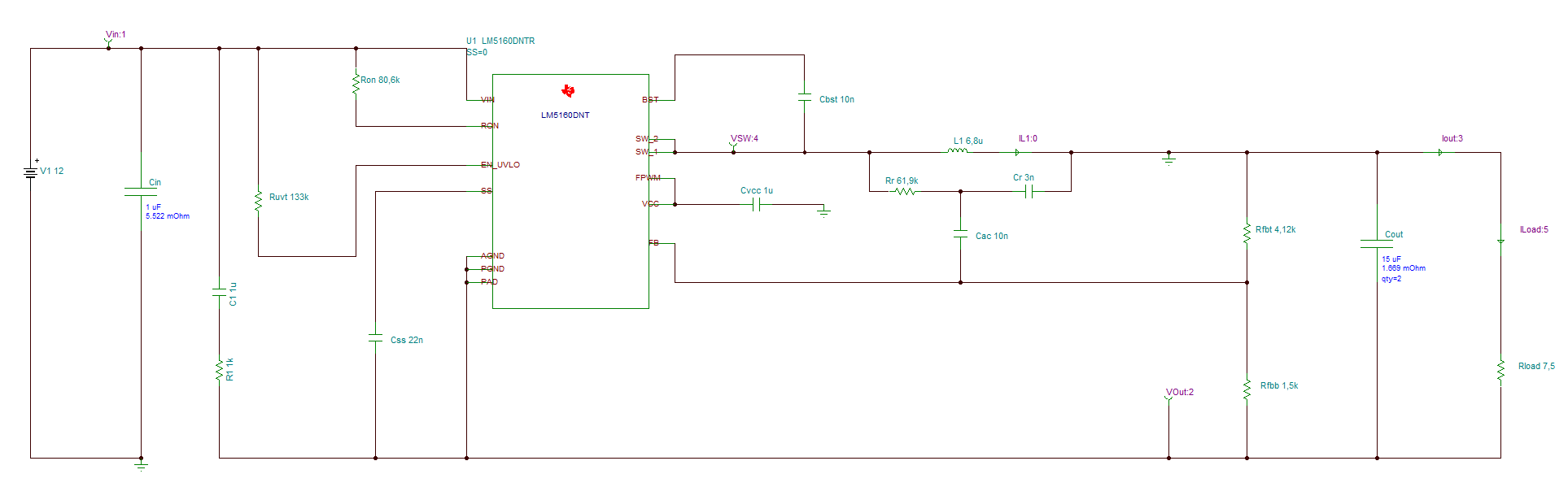

LM5160模型是否支持 反相降压/升压转换器? 我尝试对下面的电路进行仿真、采用常规降压设计、但结果没有太大意义。 电路错误还是模型不支持它?

    请共享 TINA 文件、我将进行介绍。
    Sam
    较旧、
    我已经研究过这一点、但我不相信该模型支持反相降压/升压。 某些器件上的某些型号特别表示支持反相降压/升压、但该器件没有这些型号之一。
    通常情况下、降压模型会在 sim IC 内部建立连接、以 GND 为基准、而不是 IC 的 GND 引脚。 因此、这意味着如果将 GND 引脚设置为 GND 以外的值、IC 中的基准仍将以外部 GND 为基准。
    如果您需要对此进行仿真、您可以尝试发布到建模论坛、也可以获取 EVM 并进行修改以符合您的规格。
    Sam

    我怀疑这款器件没有反相模型、我只是想确认一下。
    无论如何都谢谢。
