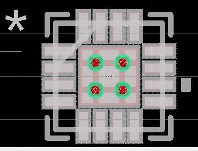

当我把它导入鹰的时候,它会显示出开孔的人,我不知道如何修复它。
这是它在鹰上展示的
这就是它在 Ulitra libaran 的表现

    尊敬的 Chris:
    您在 Eagle 中看到的开孔是散热过孔、建议使用该散热过孔从印刷电路板上的 IC 散热。
    请尝试启用 Ultra 库管理程序中的所有图层以使过孔可见。 或者、您能否向我们分享您正在使用的 BXL 文件。
