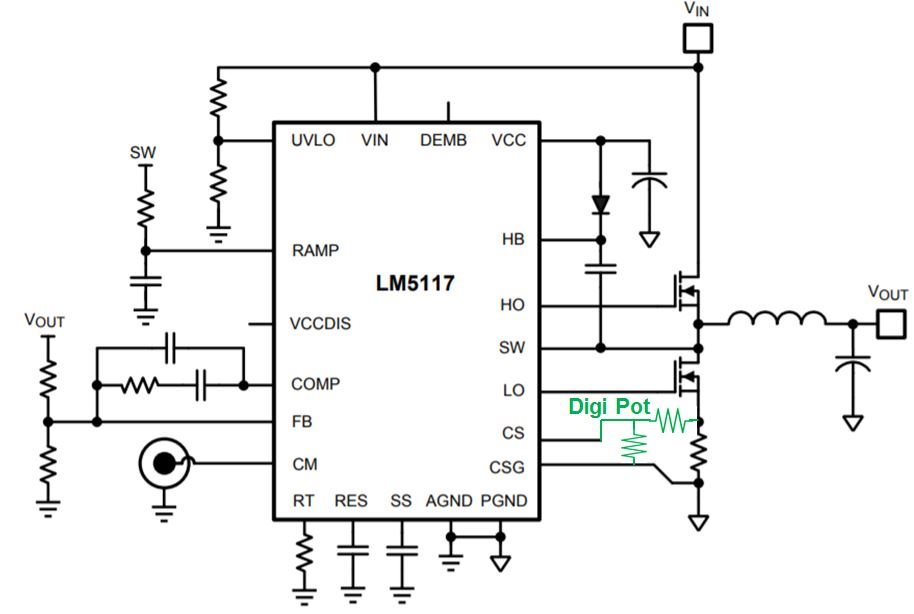

我希望设计一个降压转换器来产生恒定电流输出、但希望使用0-10V 信号(或类似信号)控制电流电平。  您是否有任何电路建议、我可以从应用手册中看到如何创建固定恒流电源、但我想生成可变输出电流。
    Peter、
    您可以添加一个数字电位器来对 CS 电压进行分压(以 CSG 为基准)。 请参见图片。 我找不到包含示例的应用手册、但这应该可以正常工作。
    Sam
    感谢您的建议、这是一个非常小的信号并且应用手册说电路这一部分的布局至关重要、这是否有任何问题?
    我可能正在考虑输入一个外部误差放大器来比较 CM 信号与已封装的需求版本、并将其馈送到 FB 引脚。 它的模拟程度更高、但电路的电流反馈部分是单独的?
    Peter、
    你是对的。 这是一个敏感节点、需要进行一些仿真或数字电位器数据表检查、以确保其正常工作。
    您的方法可能是更好的解决方案。 我本来想简单一点、但您的解决方案会更好。
