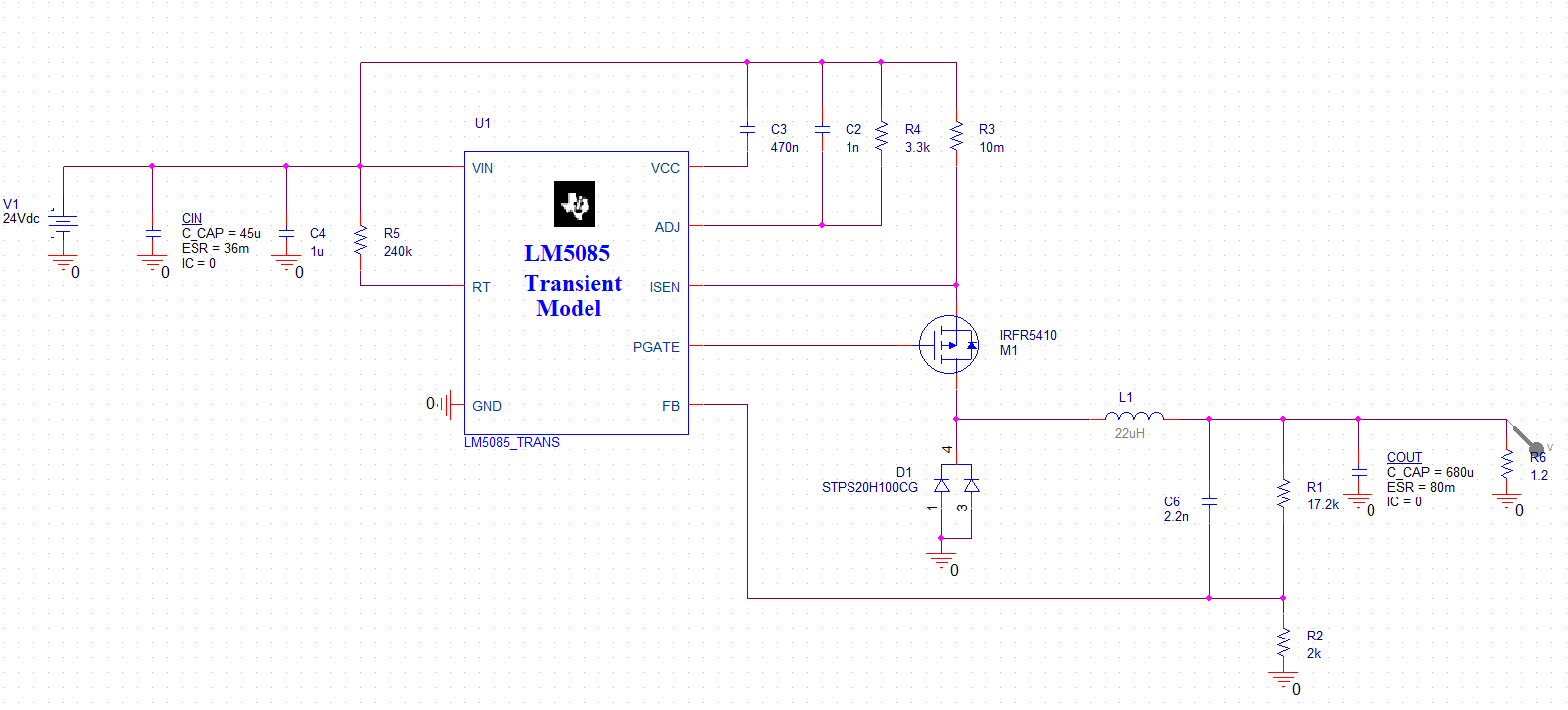

我已经使用 LM5085设计了一个降压转换器(我已附加设计的原理图)、但它仅在输入为35V 最小值时才起作用。 数据表指定输入电压范围为4.5V 至75V。
当我尝试验证转换器的输入为24V 时、电感器会发出哔声(我想它已饱和!)、您在我的设计中看到了什么问题吗??
非常感谢您的帮助!!
David

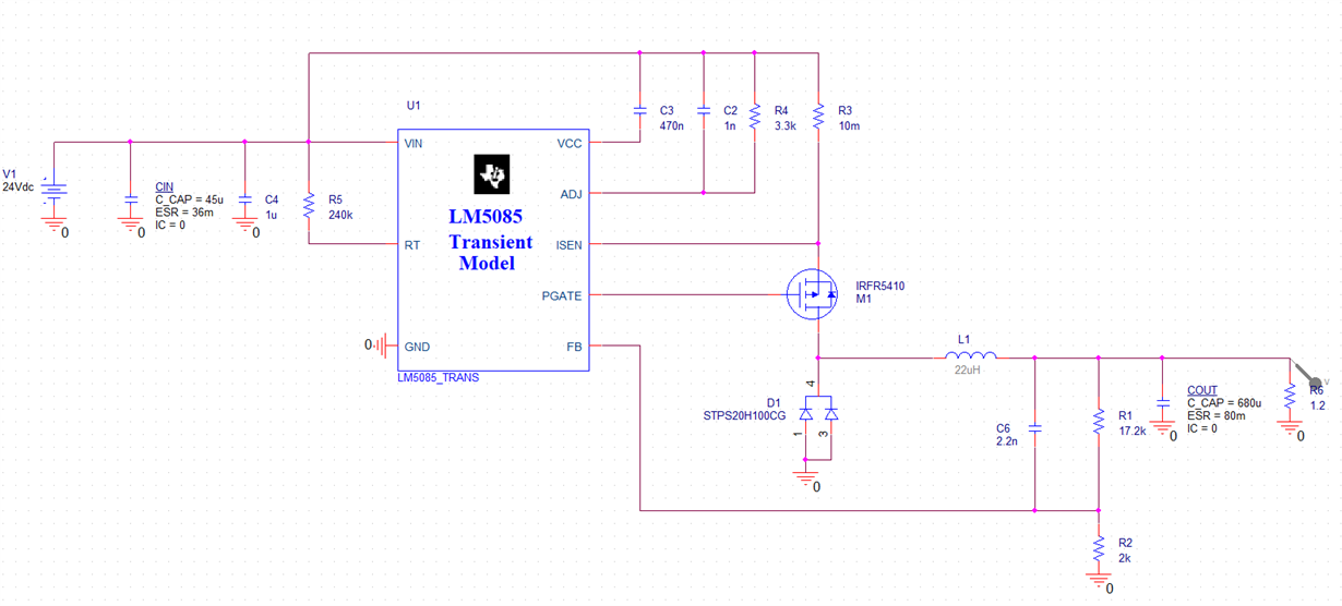

    David、
    您的原理图看起来不错。 我已经通过 TINA 运行了您的原理图、它可以模拟好的(已附加)。 您能否附加您的 sim 文件以便我们了解一下?
    "电感器发出蜂鸣音"是什么意思? 电感器在输入电压较高而不是较低时更容易饱和。
    Sam
    e2e.ti.com/.../LM5085-sim.zip

    David、
    您的仿真看起来很棒。 我想这会是布局方面的问题。
    您能否共享您的布局以便我了解一下?
    您还可以在 IC 运行时探测其引脚、看看是否有任何与仿真不同的东西。 尤其是 PGATE、SW 节点、VOUT、VIN 和 VCC。 如果您看到一些奇怪的东西、也请分享。
    Sam

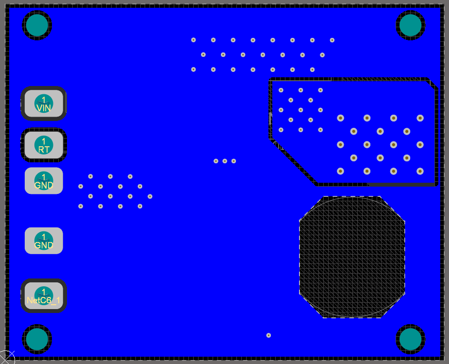

    尊敬的 Sam:
    找到我的布局的一些屏幕截图!!
    根据您的建议、当 IOUT 为5A 时、我观察到 VOUT 低于12V (11.5V)。 我想知道我的电感器的饱和电流、但它是10.2A、有什么想法吗?
    非常感谢!
    电感器(DO5040H-223ML_)的 ISAT 校正值为11.8A!
    David、
    我认为电感器饱和不是您的问题。 我更注重稳定性。
    布局在顶层和底层应具有 GND 平面、但它看起来与您的尺寸/形状限制有点紧凑。 我主要关注电路板中较长的 GND 返回路径。 当 SW 变为高电平时、瞬态电流必须从 CIN+、通过 FET、通过电感器、通过 COUT、从 COUT-流向 CIN-。 COUT -至 CIN -是我关心的路径。 当 SW 变为低电平时、情况也是如此。 这些高 di/dt 瞬态在电路板周围一直循环、这可能会耦合/干扰 IC 的运行。

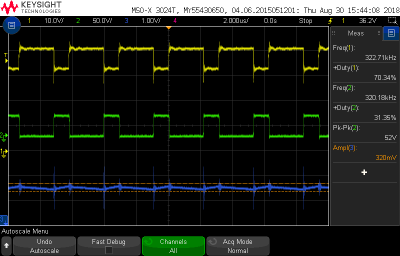

    您能不能清楚地知道、在 VIN=24V 时、电感器会发出"哔声"、这意味着什么? 您的意思是"哔声"? 检查开关频率以查看它是否是恒定矩形波。
    请在 IC 运行时探测其引脚、看看是否有任何与仿真不同的地方。 尤其是 PGATE、SW 节点、VOUT、VIN 和 VCC。 如果您看到一些奇怪的东西、请分享。
    Sam
    尊敬的 Sam:
    我的意思是、当我在低于30V 直流电压下工作时、听到一声蜂鸣音。
    我已附上 DCDC 的一些截图(黄色:PGATE、绿色:SW 和蓝色:Vout)。 令人惊讶的是、我的直流/直流转换器已开始工作。 两个实验的唯一区别是、这次我开始在 VIN = 42VDC 时进行验证、并使用示波器测量 VOUT (在我上次实验中、我使用了万用表)。
    这次一切都符合我的预期。 我在 Vin = 42VDC 的情况下使用了2.3欧姆的电阻负载、通过该电阻负载、我得到了 Iin = 1.67A、Vout = 12.19V、Iout = 5.14A。 我将进一步了解我的设计是否存在更多问题!
