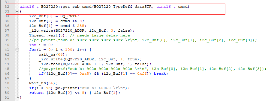

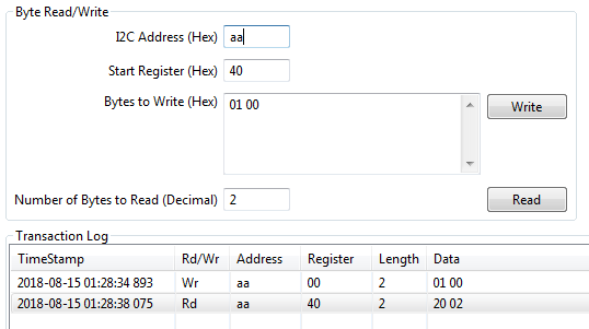

我测试其它子命令,获取值,一直为0x0000,问题是什么? 有人帮助我、谢谢!

    首先感谢您的回答:
    此链接我已获取 ,但我也无法获取信息示例(发送 subcommad (0x0001) 以获取值0x0220),stand 命令正常!只有子命令无法获取信息,那么问题出在哪里,您能帮助我吗?

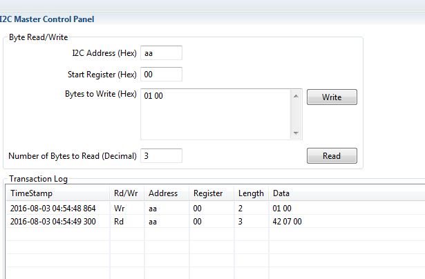

    请参阅此应用手册 http://www.ti.com/lit/an/slua467b/slua467b.pdf 并随附由 I2C 监听器截取的图像。
    bq27520与 bq27320的通信是相同的。 我认为关键点是读取数据包的 SR (重复开始)。 不仅仅是读取该命令。

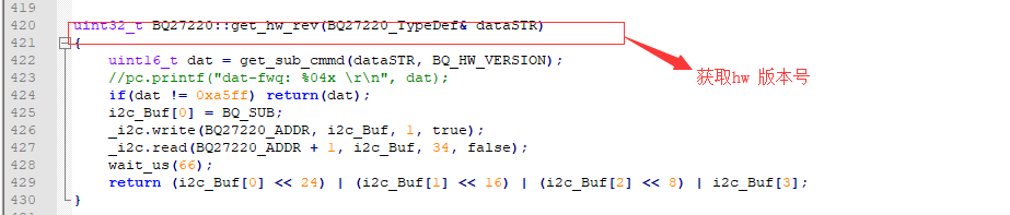

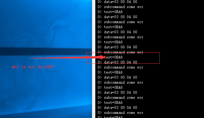

    像这样,我不能得到0xa5ff (BQ_HW_VERSION) ,有什么问题? 请帮帮我!
    如果我想获取 BQ_DEVICE_NUMBER 或 BQ_FW_VERSION,我可以得到0xa5ff,为什么 BQ_HW_VERSION 不能?
    请检查 TRM、2.1.2:子命令0x0001 (DEVICE_NUMBER)指示监测计将器件类型返回 MACData()。
    MACData()从0x40开始。
    因此序列是:发出子命令0x0001 (将0x01 0x00写入 I2C 地址0x00和0x01)、然后从 I2C 地址0x40 (MACData())读取2个字节:
    根据您提供的信息,我已完成此操作,但无法获取 DEVICE_NUMBER_ID (0x0220);
    您是否在 bqStudio 中尝试过此操作? 您能否这样做并监听总线以查看正在发送的命令并实现与之类似的代码。

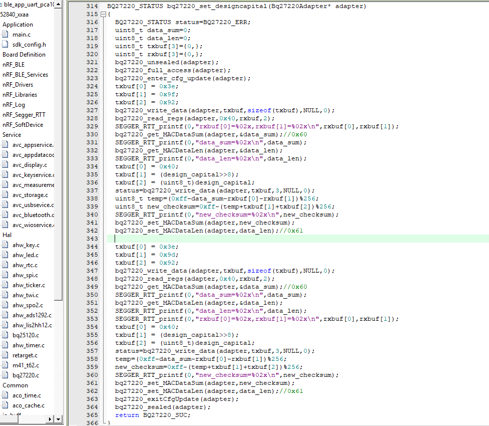

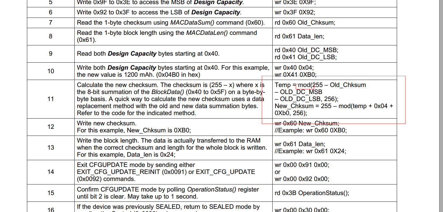

    与初始化类似?但我无法修改设计资本;
    对于 bq27220、它有一点不同、请参阅
    BQ27220:BQ27220校验和计算
    TI E2E 社区
    器件型号:BQ27220 BQ27220校验和计算:我尝试使用外部 MCU 写入 I2C 命令将 BQ27220的设计容量从默认3000mAh 设置为13200mAh,以更新 BQ27220的 RAM 区域。 但是、当我按照所述的16个步骤操作时...
    如果要将设计容量设置为4043mAh (=0x0FCB)、则必须执行以下序列:
    1.进入 CFG_UPDATE 模式
    2.将地址和参数数据写入0x3E+(自动递增)
    3、计算校验和:0xFF -(地址和数据之和)或0xFF
    4、将校验和写入0x60、将总长度(地址+参数数据+校验和+长度)写入0x61
    5.退出 CFG_UPDATE 模式
    W aa 00 90 00 #CFG_UPDATE
    W aa 3e 9f 92 0f CB #设计容量= 0x0FCB
    W aa 60 F4 06 # 0x9F + 0x92 + 0x0F + 0xCB = 0x020B。 0x020B 或0xFF = 0x0B。 CS = 0xFF - 0x0B = 0xF4;2字节地址、2字节数据、1字节校验和、1字节长度= 6
    w aa 00 92 00 #EXIT_CFG_UPDATE
    感谢您的回答!
    我也无法根据您的"告诉我"信息修改设计权限
    您能否先使用 bqstudio 进行测试、并在尝试在系统上实施之前验证是否工作正常。
    Onyx
