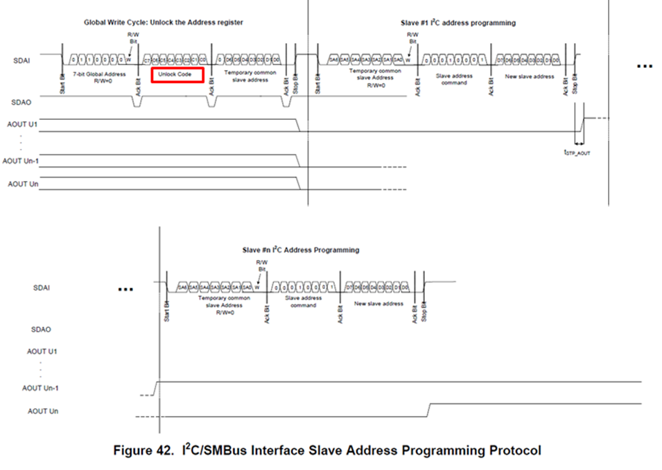

当使用 I2C 扫描来发现总线上的 I2C 器件时、为什么我们从地址0x30接收额外的 ACK?
    0x30是 TPS23861的广播地址,不能是任何 PSE 设备的 I2C 地址。 如果有命令扫描地址0x00至0xFF 以发现 I2C 总线上的设备,则可能会从地址0x30接收额外的 ACK,这会误导您地址0x30处有设备。 写入0x30后,解锁代码(0xAAh)将继续从机地址编程,但在 ACK 之前它不会查找匹配的解锁代码0xAA。 这意味着如果解锁代码不匹配,设备仍将 ACK。 为避免这种情况,建议在写入地址0x30或跳过地址0x30 (0x30永远不能是 PSE 的地址)后延迟100ms。 其他资源
