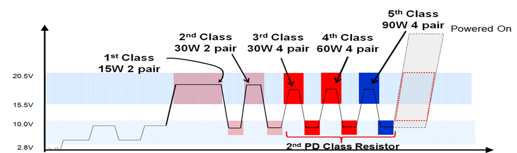

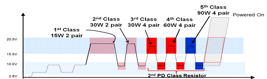

    第一个变化是负载可以消耗的最大功率。 将创建两种新类型(3类和4类)、以允许 PSE 提供高达60W 和90W (52V ~57V)的功率。
    第二个变化是关于相互识别。 802.3.bt 扩展现有的2指1类(15W)和2类(30W)方案:
    −        新的长一级手指“通知”PD PSE 将支持新的 MPS 计时
    −        4指:3类功率级别高达60W
    −        5指:4类功率级别高达90W

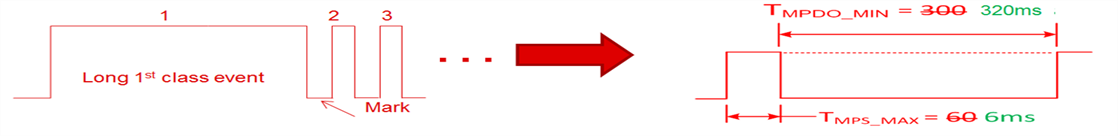

    标准的第三个变化是待机功耗、这与 PD 必须生成的功率特征有关、而 PD 必须生成该功率特征才能维持 PSE 功率。 维持功率特征(MPS)由特定的直流电流幅度、持续时间和占空比组成。 IEEE802.3bt 引入了“新”更低的维持功率特征时序,以实现更低的待机功耗。 定义了一个较长的一级事件、以便 PSE 告知 PD 它可以使用新的 MPS 时序。
